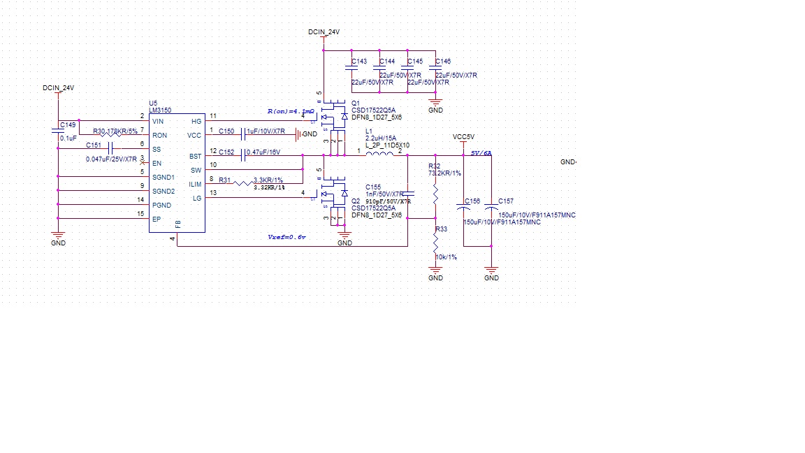

目前遇到一个问题,就是电感发热量比较大,24V供电温度在53度左右,12V供电温度在47度左右。都不是在满负载的情况下。
请问是否有改善对策,谢谢。

测试一下输出电压的波形,如果是非常稳定的话,就在电感上改善。
选择DCR尽量小的电感,50摄氏度不算高。
另外你高边电阻并联的电容建议小一点,建议390~470pF.

电感发热主要是因为其ESR较大或者电感饱和。但50度左右的温度不算高
芯片发烫,应该是电路工作不正常,注意查看SW节点波形
