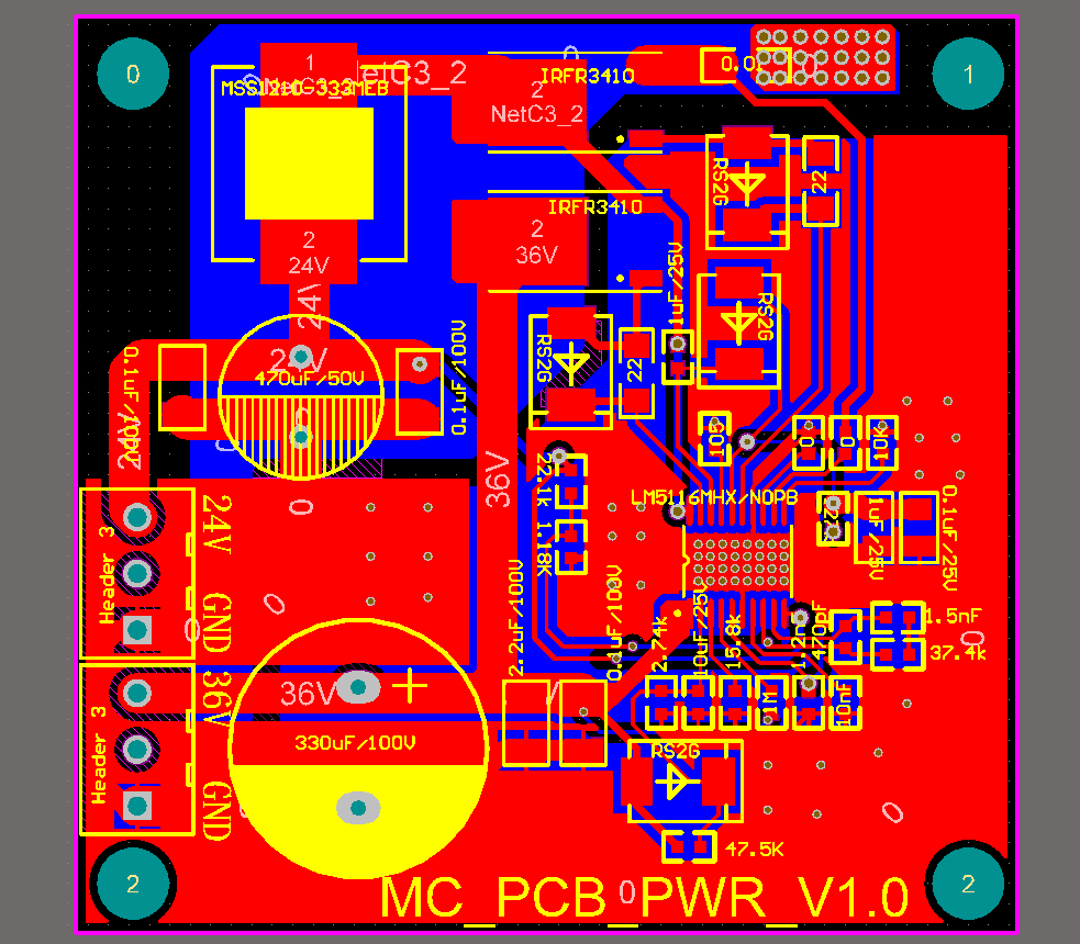

本人设计一个30V 输入转24V输出开关电源 ,现在问题上电输入电压等于输出电压,焊了三块板都是同一个问题,检查了FB线路正常,不知道是什么原因呢,麻烦师傅们指点一下,什么解决这个问题,还有一个问题是芯片13脚PCB什么连接呢,是直接接地的还是接到取样电阻下面?我见TI电路好像是直接接地的,符上电路图

       测试一下,高边duty是否持续导通100%duty?

    是的,高边几乎100%duty, 但不是持续的100%,有点占空比。

       如果不按照你现在的反馈电路,直接外灌反馈电压,看看duty是否正常?
       对于不正常的电路,维持近100%,反馈得到的电压是否也是偏高的?

  • 3脚跟地是等电位的,所以逻辑上接哪里都一样。
    你目前输出情况下,comp端波形什么样子?

    反馈电压也就1.多伏,改变电阻没作用。芯片在网上买的,之前已经做过板用没有问题,现在改进下PCB电路板,使电路更加紧凑,没想到竟然有问题,下面这个板是第一个版本的,马虎画了一下就发出打样了,同样焊了三块都可以正常的工作,是不是我的PCB画板有问题?

    现在板坏掉了,,芯片15脚对地短路了,芯片用完了,还在购买中,,之前测的COMP没有照相,感觉这个芯片太难用了,对PCB布局要求太高,买了15个芯片有7个都坏在了这个样板上了,真是坑啊,主要是看中了它100V的高耐压,因为使用在电机上,耐压要达到75V以上,不知道哪个芯片可以呢好容易设计的,电流在3A/24V这样,之前用的TPS54560还是可以但耐压不够经常损坏。
  • 其实,现在的芯片有时候对布板要求确实严格了些,但也没到难用的问题,首先要读读几遍PDF,了解这个IC的真正工作原理,然后看自己设计的参数是否正确并确认自己的PCB与原理图一致,基本不会有什么问题的。

       从功能上看,你芯片FB这一块的功能坏掉了,感觉这一部分不应该容易坏掉才对。是否有对FB,comp脚做阻抗对比。

  • 芯片VCCX管脚 手册上写非外接电源时应接地,但是用WEBENCH软件设计电路图时,是接通过接1uF电容到地,这样设计合理吗,不知道有没有影响呢,如果直接接地那不是更好吗,查看了一下以前的帖子,确实是有接电容而经常烧机的,
