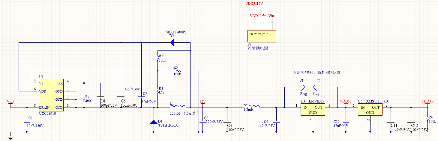

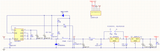

最近需要设计一款从380v直流降压到12V直流的电源,功率大约为4W,选用了UCC28910芯片,参考的datasheet如附件所示,具体的电路设计如下图和附件2所示。
12V输出接50Ω负载,但是实验过程中,输入电压低于100V时,芯片正常工作,输出12V;输入加大到100多V以后,输出电压直接掉到10V左右,而且纹波较大,峰峰值有1V,并且在100-250V之间有时会出现间断工作的现象,也就是输出10V突然掉到0V,一两百毫秒之后又启动到10V,循环反复;而且输入380V工作一段时间后,会发生爆炸,整个芯片直接击穿,请问下具体是什么原因,参数设计是否有问题,以及28911的buck该如何设计,有没有相关的datasheet,谢谢
