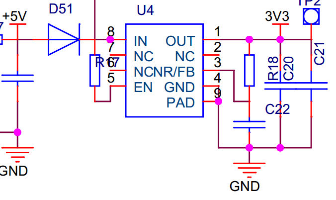

具体电路图如上所示,其中R18为52.3K,精度为1%,C22改成了30K电阻,精度为5%。
遇到的问题为:PCB上电后,TPS737输出3.1左右,过了大概3分钟掉到了1.96V,无器件发热。总共打样了10块PCB,其中有两块出现这种情况!请教!

你上面电路不对,用FB就用电阻分压,用NR就接个小电容。
芯片是从供应商那买的,电路用的是FB,我上面明确的说了C22改成了30K电阻。

电路是画错了 ,不怀疑你电路错了,因为电路很简单,datasheet上也有。
那一家代理商? 焊接上有没有问题,烙铁温度,ESD等。
LDO应用很简单,不容易坏的。
那为什么10块里有8块电压能达到3.1左右,就2块出现上电几分钟后掉到1.96?
