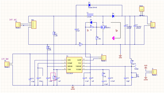

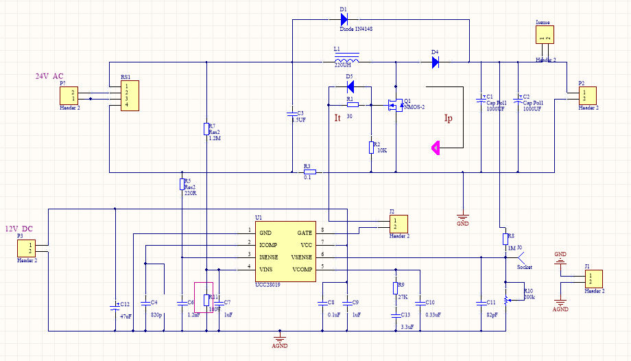

UCC28019不能工作
IC用学生电源12V供电,电路参考标准电路,24VAC输入,上电后输出电压就是整流后的,测芯片6脚电压5.25V,4脚2.25,2脚1.67V,8脚没有输出
