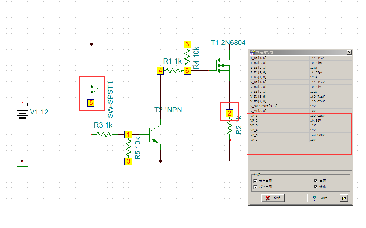

用TINA仿真开关电路(MOSFET)不符合预期
RT,用TINA仿真MOSFET的开关状态,PMOS,结果发现不管VGS是多少V,甚至是断开不连接,D-S都能接通,这是为什么呢?
