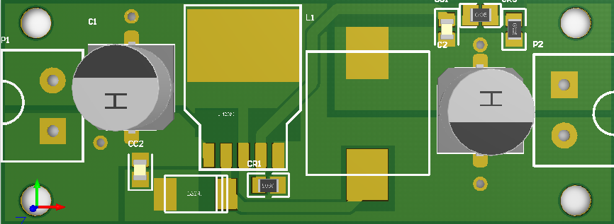

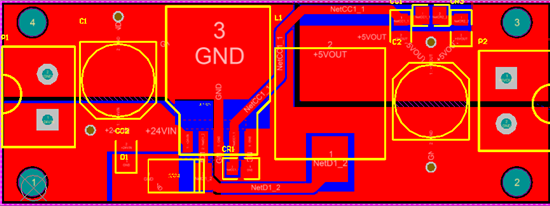

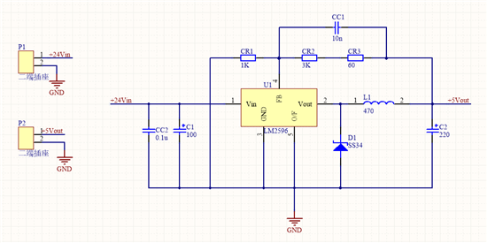

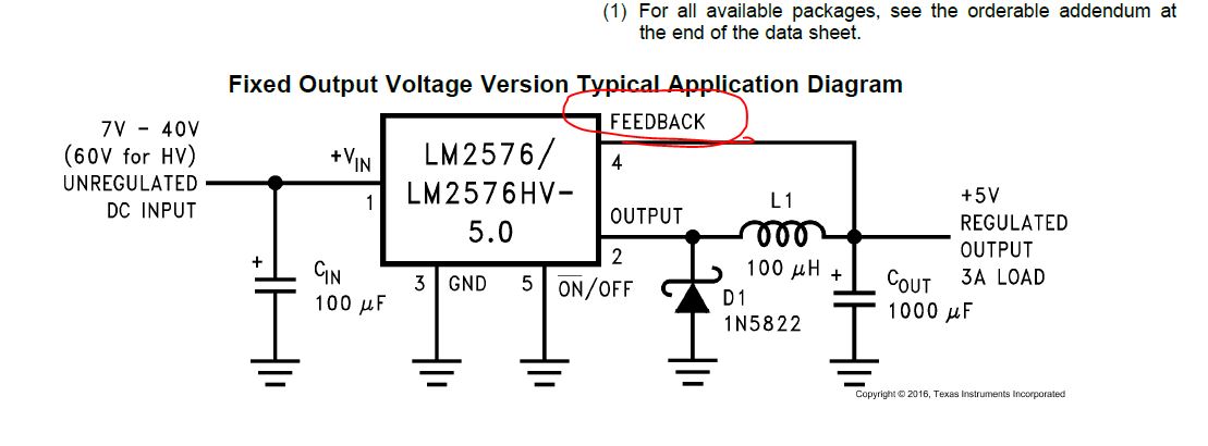

LM2596想输出5V,但是实际测得输出一直比输入小0.6V左右,比如输入12V,输出11.44V,输入9V,输出8.44V,不知道哪里出问题了,有没有可以帮忙解决一下的,非常感谢。

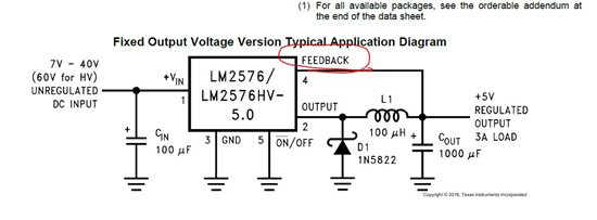

移除CC1,看是否正常。正常后尝试1nF。
如果还是不行,建议将电感改小,470uH太大了,会导致环路不稳
HI
测试芯片Vin与Vout阻抗与正常品德差异,芯片可能已经损坏。
如果你是5V输出,直接购买LM2596-5的版本即可。
