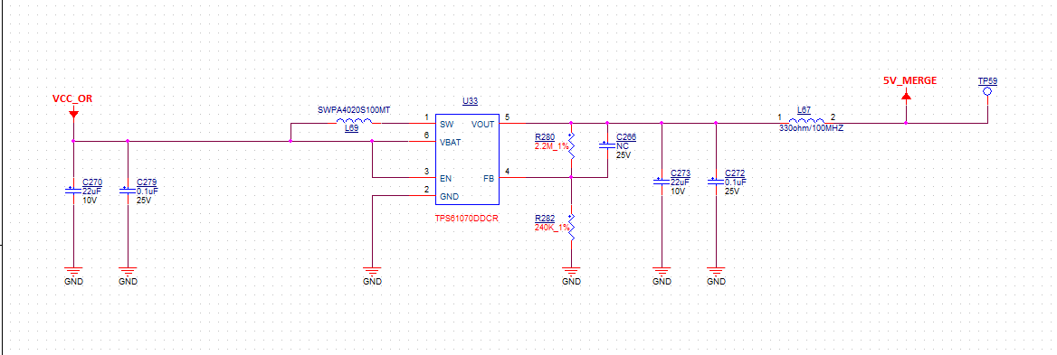

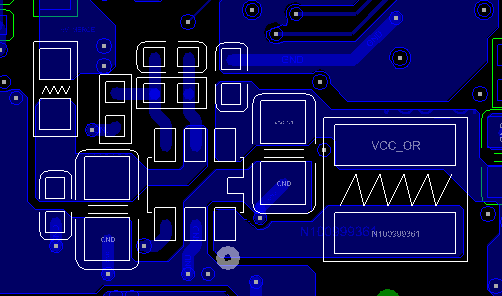

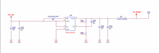

1、我的原理图见附件
2、烧坏的两台的TPS61070DDCR的现象是输出端无输出,前端SW脚对地大概20欧姆左右对地阻抗。
3、我的输入是4.3V,输出是调的5.05V,负载正常工作是此IC的输出端电流25mA,最大时的电流是75mA左右。

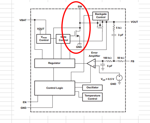

4、通过拆下烧坏的两台的IC分析,发现就是IC的1脚对地阻抗很小,其它3,4,5,6脚没有异常

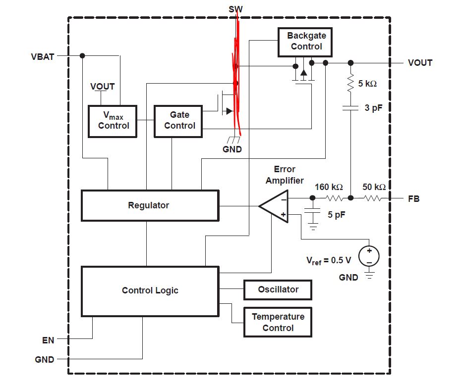

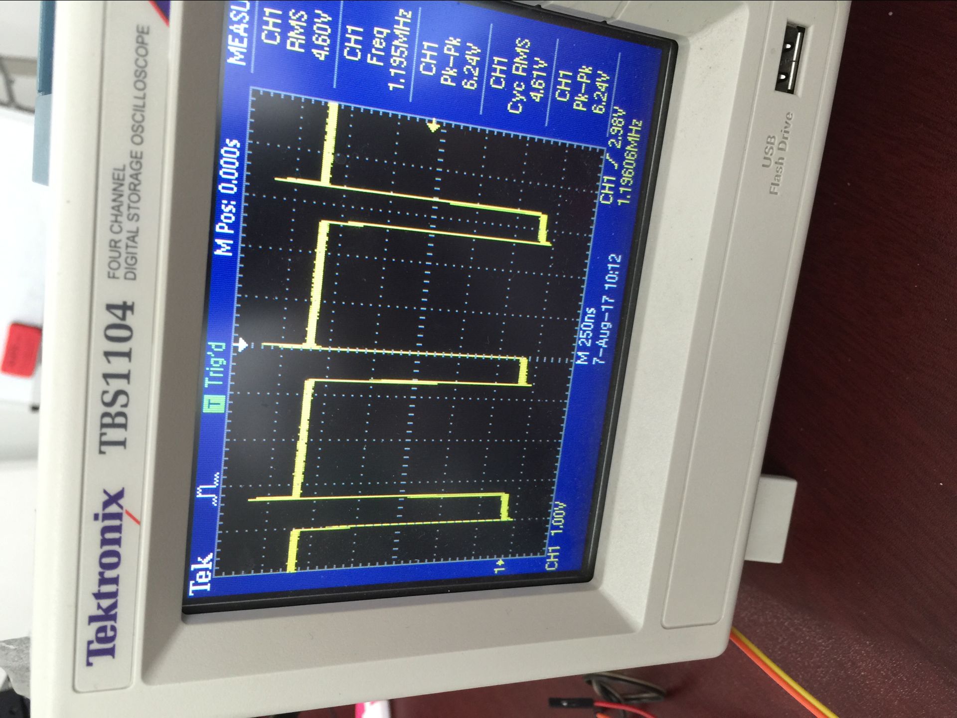

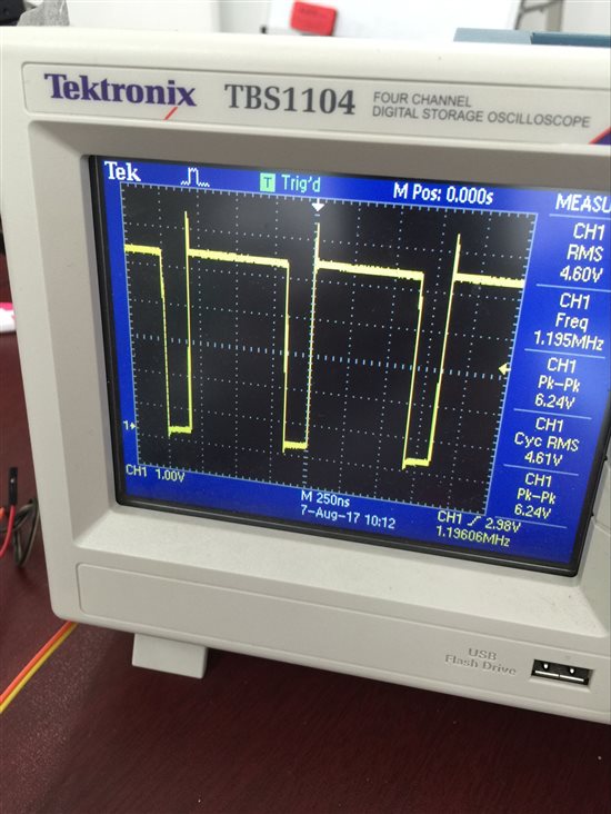

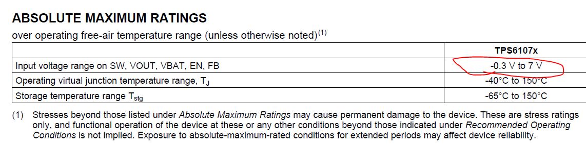

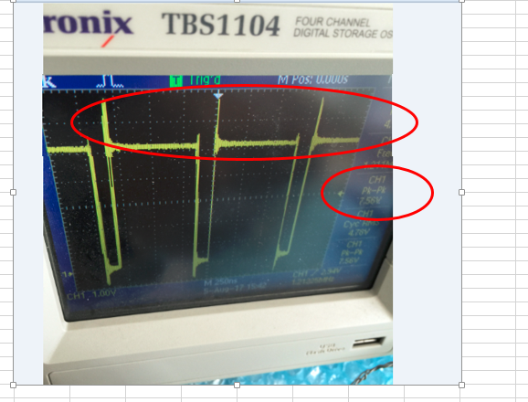

5、通过测试正常工作的板子的此IC的1脚的开关波形,发现此颗DCDC的1脚SW脚在开关关断的时候,都有一个很高的尖峰,VP-P有7.56V了,而规格书上的1脚SW脚MAX值是7V。 想请问一下是否是这个SW的尖峰超过了SW脚的最大电压值,导致损坏的?
6、通过实验,怀疑是1脚接的电感值10uH太大,但我换成2.2uH的电感,这个尖峰依然存在,反正VP-P值还更高。 请问一下,该怎么调整,外围的电感电容值来优化这个SW脚开关关断时的上冲的尖峰?现在产品已经再量产,没有时间换料或者做其它大的变动。
