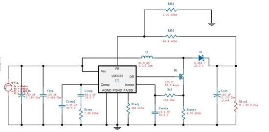

我用LM3478搭了一个输入27V,输出电压60V,输出电流2A的电路,可以空载启动并稳压,但是带载就无法启动了。经观察,是启动时浪涌电流过大,可是芯片内部不是有软启动电路么?请问该怎么修改(下面是电路图)

注意两个问题,电感饱和电流足够大,因为你输出功率高达120W,意味电感电流还是很大的。
其次对于功率较大的电路,Layout就更加重要的,注意功率回路尽量小,以及尽量避免Sense电阻电路上的noise.
(不能带载一般是过流保护,上述两点要注意)
你好,我的电感饱和电流是足够大的,设定输出功率大,但是我实际带轻载也是无法启动的,即便是空载启动也需要大约2.8A的电流,不知道Layout会不会有这么大的影响呢?我在画图的时候已经很注意减小功率回路了。

空载启动2.8A,感觉太严重了吧,这个时候只有芯片略有消耗,除非电感饱和,即便Layout很糟糕也不至于啊。
手测一下芯片以及电感是否发烫是否发烫? 可以多启动几次,让现象严重一些。
应该是启动时输入电流过大,芯片保护了,可以减小Rsense电阻,将限流点适当调高
这个启动原因找到了,因为输入电容我加的太大了,实际用的是470UF的,减小之后就可以启动了,但是现在带载的时候当输入功率达到40W之后,电压会下降好几伏,这还是我在MOS管驱动加了10欧电阻之后的结果,不加驱动电阻工作完全不正常,请问这是什么原因呢?
改小到5毫欧以下就会短路,这句话是什么意思?不太理解
