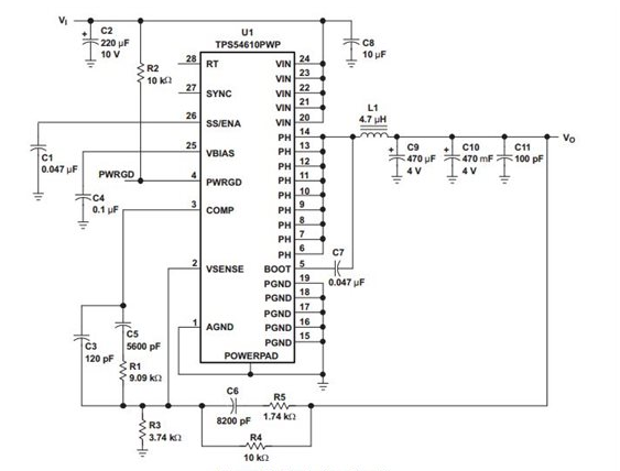

TPS54610输出1.25V诡异问题
电路是采用,图10的应用电路,R3,R4自己配置的刚好1.25V的电阻,现在的问题是:低温上电后,DSP工作不正常,不能实现功能;低温下打算在L1两端接出来两个长导线准备测试下电压是否正常,结果是:接出来两根导线后就正常了,然后去掉导线就不正常了。请大神指导下,两根长导线导致什么参数变化了。
  • Hi
       首先需要说明的是不同的输出电压,电路参数是不同的,电感大小,输出电容,补偿都是需要重新计算的。
       请问你的低温具体是在多少摄氏度?能够将2种情况下输出电压的波形传上上来看一下?
  • 谢谢您的回复!
    低温是-40℃。
    常温电压测试正常;低温下在电感两端引出来两根导线想要测试下,结果引出来两根导线后就正常了,都不用测试了
  • 请上传一下-40度条件下的PH节点和输出波形。
    在低温条件下,电容的容量会发生变化,如果要在低温下工作要确保使用的电容的温度范围合适,否则电路在低温下参数会发生变化,从而导致电路工作不正常
  • 建议重新利用Swift软件设计补偿电路,不出意外的话,应该是补偿电路导致的。
    你也可以找人给你算一个这个电路的相位裕度是不是足够,一般要求大于45°。
    还有注意电感和电容的参数,尽量一致比较好。
