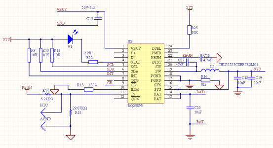

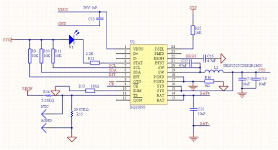

BQ25895使用问题
1、现在通讯正常。输入源为+5V和GND,SYS管脚为单片机供电。
2、CHG_CONFIG置1,使能充电后,电池并未充电,请问什么原因??输入电流一直为20mA,是否太低了??
