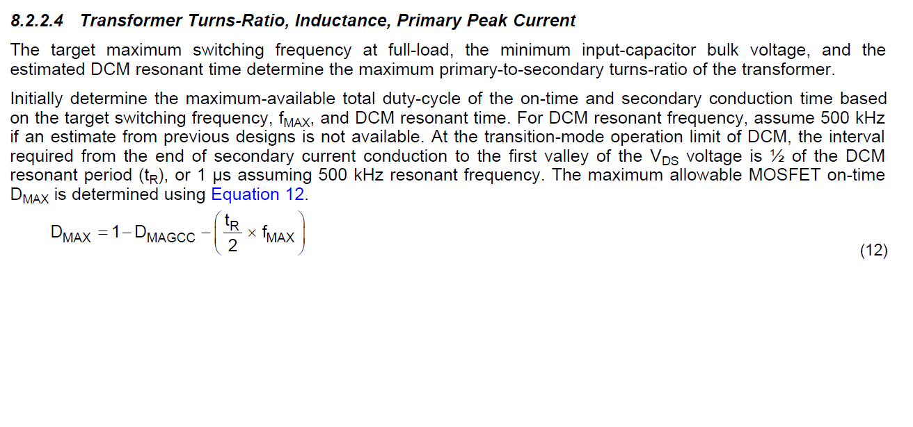

想请教一下,Tr这个时间取多少?1us 吗?
如果取1us , 频率假设为100K ,那么计算出来的最大占空比Dmax为0.525 ,这个最大占空比大于通常设计所选取的0.45 ,合理吗?
请教TI员工,谢谢!
您好,
这个只是第一步的估算,算出最大的元副边匝比,实际中你取得匝比会小于算出的匝比。
选定匝比后,在利用 Dmax=Nps*Kcc*(Vo+Vf)/Vbulk_min 算出实际的最大占空比,这个值都是小于0.5的
