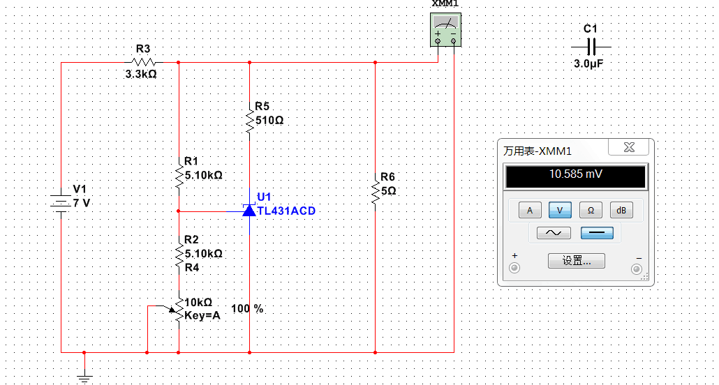

为什么输出端加了一个5Ω的电阻电压就变了
亲;5殴与3.3k串,分压后仅1/660。5殴上分得电压;当然就仅10多毫伏了。另外;特别强调,即便是0V,也是电压为0V,但绝多不是没电压!!!!!!!!!!!!!!!!!
Hi
负载1A,这个电流在3.3k电阻上的压降远远大于你2V的压差。
这个电路不宜带载过大,即便1mA也不行。
