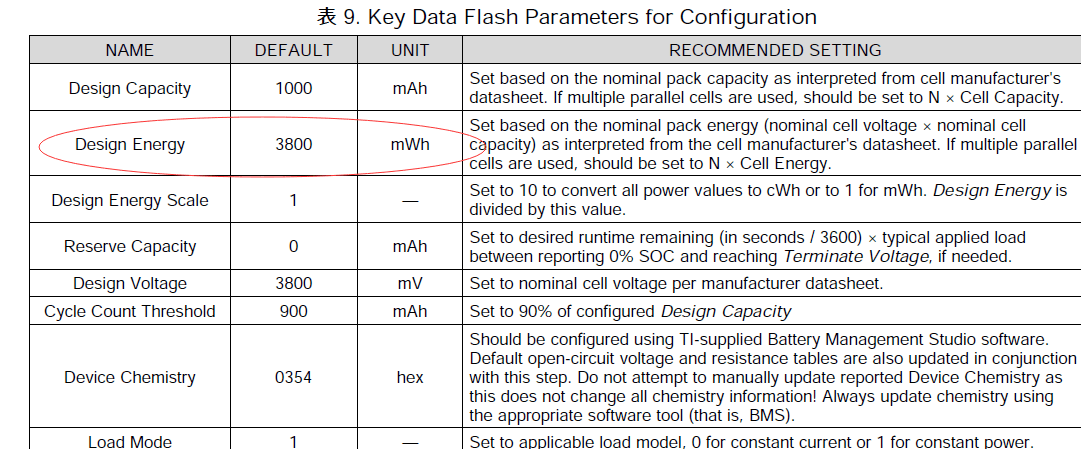

          下午好!第一次使用BQ27542方案,有以下两个问题需确认下:
1、DATA 里面的设计能量,我记得是,标称电压*容量/10,但应用手册没有除10,以哪个为准(见附件)
2、主页面的CHG与DSG打开状态是否是随使用而变的,比如,充电状态下,CHG显示打开,DSG关闭。
