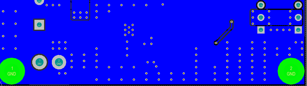

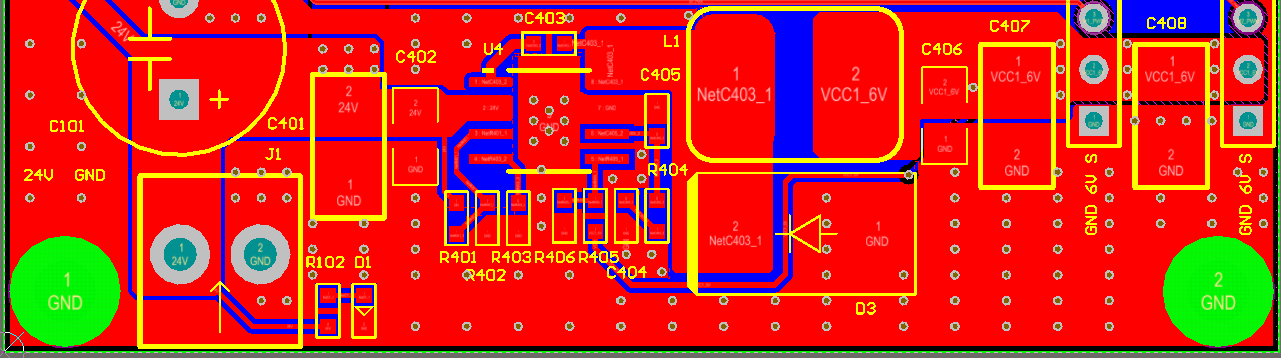

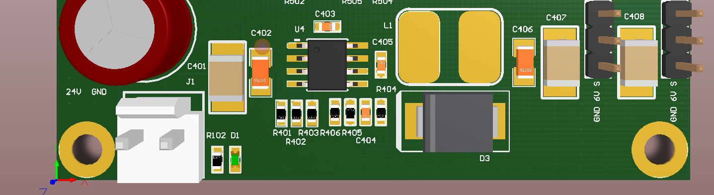

电路LAYOUT大概如下(详细的PCB文件(ALTIUM DESIGNER)见附件):
3D图
PCB顶层
PCB 底层

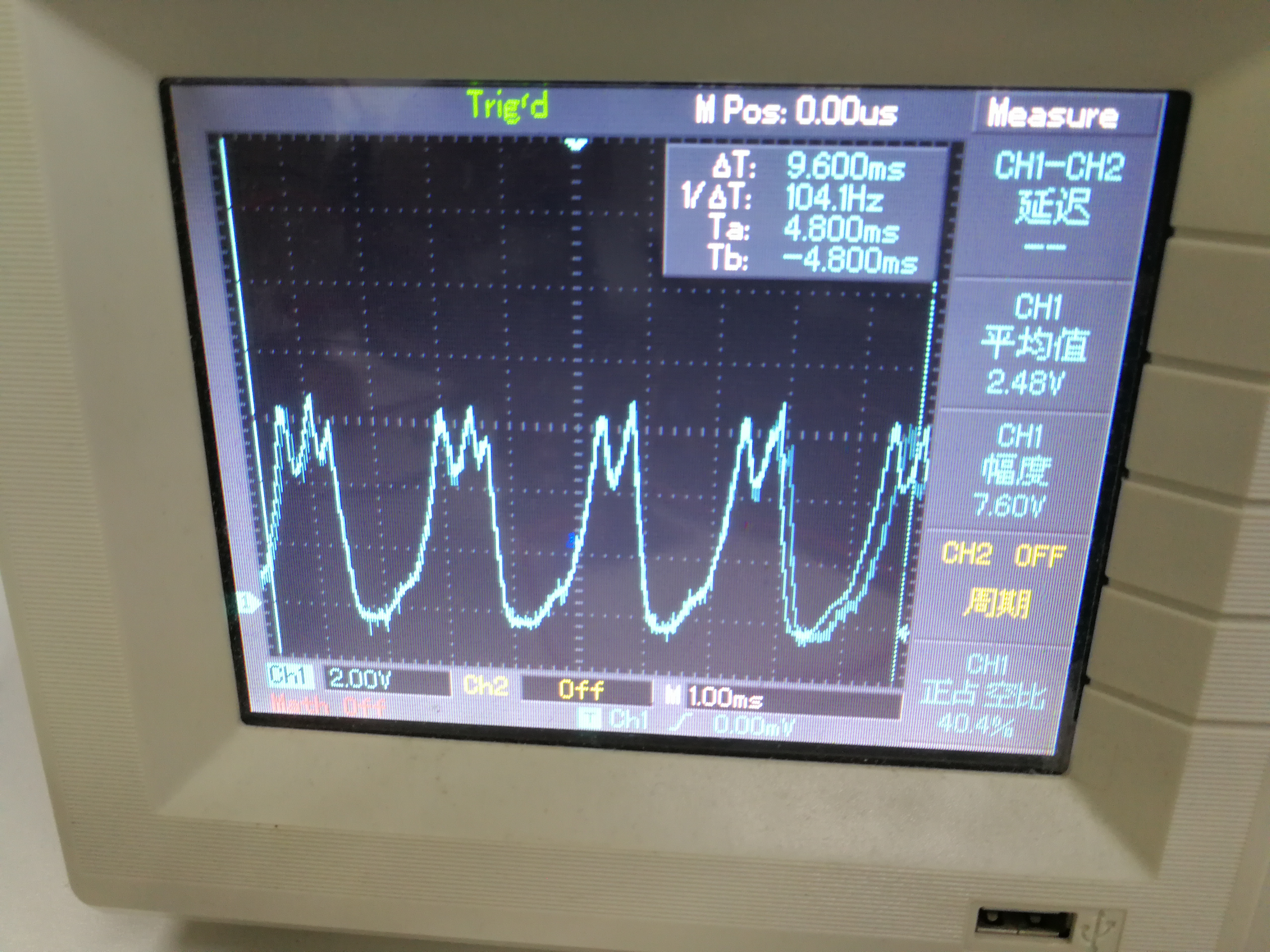

(4)当超过2.7A时,使用示波器查看输出电压信号显示为:
请问我应该怎么解决这个问题?

  • 移除输出端100uF的输出电容,然后在Iout>2.7A时,上传一下电感电流以及SW波形。初步估计是环路问题。

        建议你确认一下layout, 可以参照datasheet, 注意功率回路尽量小,同时避免寄生参数引起的不稳定,否则容易引起带载能力降低。

        layout 看起来似乎没有什么问题,就确认一下boot.
