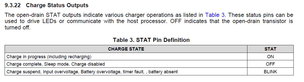

Charge Status STAT 有充电完成的状态指示。
它只有一只红灯,当电池充满后是熄灭的
你好,
充满后是熄灭的。见下文所示。
如果另需要一个灯指示,可以尝试在原有基础上用一个发光二极管串联电阻并联在STAT与GND之间,谢谢。
不可行的,这样只会两棵LED一起亮
