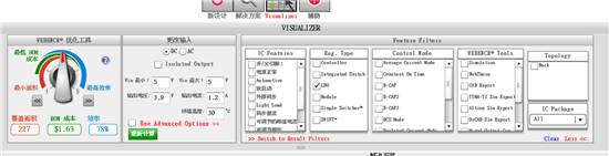

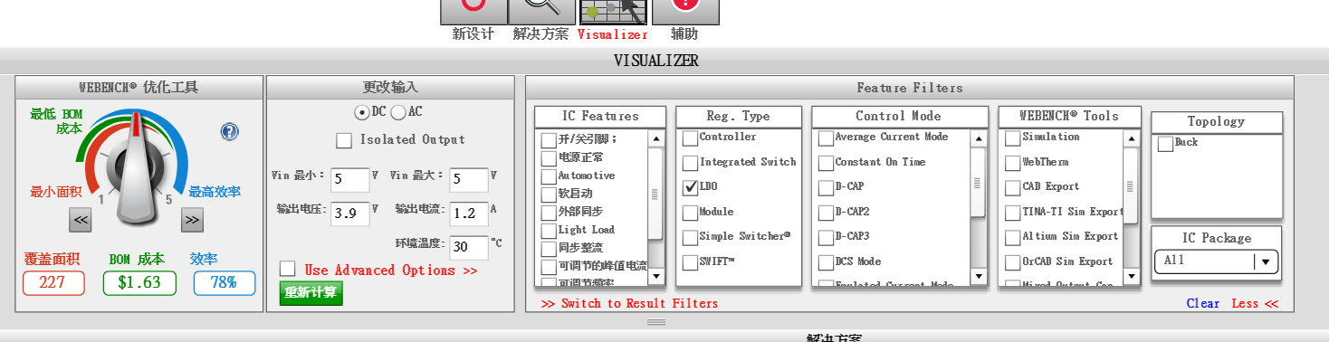

  • 可以直接在WEBENCH中选择,只要在Result Filter内选择LDO即可。
    由于你选择LDO,会有将近1.1W的功率损耗,主要Layout时的散热问题.可以先通过WEBENCH进行仿真, 并根据其提供的版图进行PCB设计。
