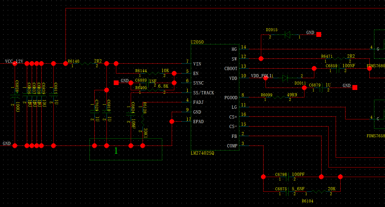

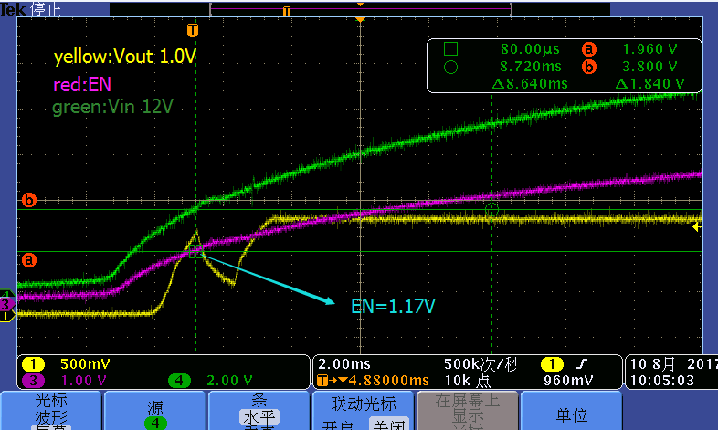

LM27402芯片,在EN使能作用前1V0有回沟,请帮分析原因
  • HI
       从波形看,是芯片启动过程中,负载启动大量电流消耗造成的,负载在稳定后不存在这个问题。用电子负载测试即可确认。
       这个与你的负载有关,或者你可以将输出电容加大一些(注意此时要调整补偿电路)
       从使用上,这个或许没有什么问题。
       (不过从波形看你的输入和EN都是逐步起来的,建议在EN上做一点延时。)
  • 你的负载条件是什么,尝试提高Css电容,让启动的更慢一点。
