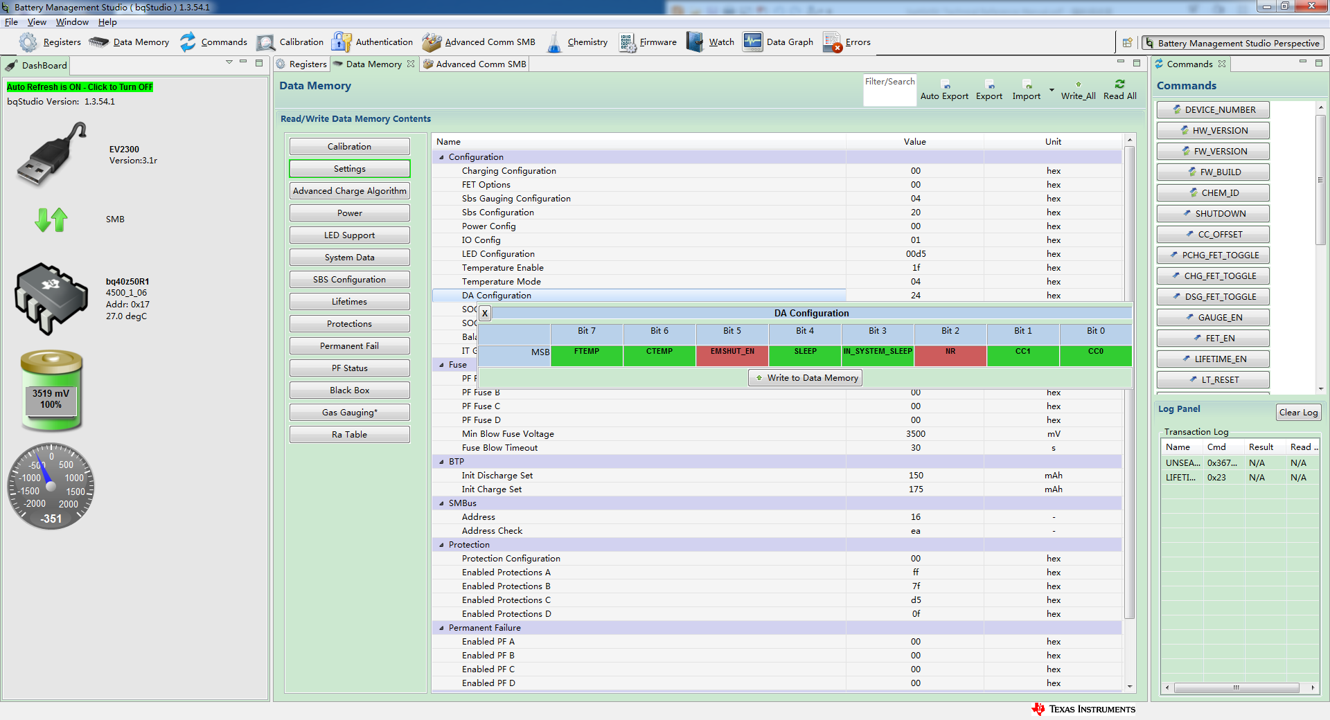

评估板:bq40z50EVM-561 上位机软件版本:1.3.54.1
应用1节松下电池NCR18650B ChemistryID 已正确设置
又用上位机软件设置了DA Configuration的 CC1 CC0位 设置了Design Capacity mAh 、Design Capacity cWh、Design Voltage,设置的值如附件的图所示。
问题:电池电量一直显示100%,请问还要设置其他参数吗?

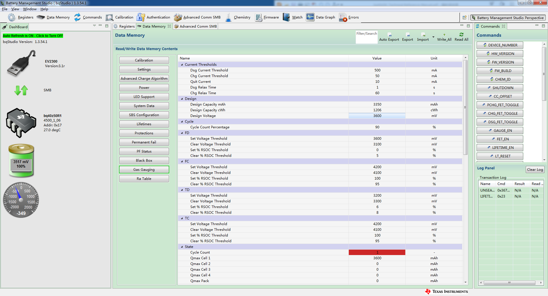

您好 :
做1S的用BQ40Z50R1是因为这是公司遗留问题,我刚到一家新公司,领导安排做的,以前没有做过电池的。
gauge跟FET 在Commands面板里有 GAUGE_EN和FET_EN两个命令,点击了。
Qmax Cell1设置3350mAh Qmax Cell2设置0 Qmax Cell3设置0 Qmax Cell4设置0 Qmax Pack设置3350.。
term voltage 原来默认的是9000mV 现在改为3600
然后要把update state设置为2?怎么复位、怎么使能就正常了能说详细一点吗?
另外要是2S电池要改的参数是怎样的啊?
小白用户,多谢您回答了。
term voltage 怎么能设置3.6V,松下的18650B 截止电压是2.5V。 Qmax先设置成3300,以免第一次循环学习的时候,库仑计计算不能超过3350mah。Qmax就不能更新。搞小点让它自己更新。 串数设置好了,截止电压设置好了,design capacity 跟advance algorithm charge里面的termination configuration 截止电压跟电流按实际容量大概设置一下下,就差不多了。 其他的按照默认的参数,也不影响你基本的使用。
录入正确的chem-IC,这个电芯好像是2012
校准电压,电流
然后点击复位reset
再点击gauge 跟FET 使能,出现下图几个状态,充放电MOS打开,电量计使能就可以了,其他的慢慢摸索 。
备注:先把EMSHUT 这个寄存器关掉。这个很狗血的,默认打开。一旦复位,它就判断是突发故障,强制关闭CHG跟DSG。 你又得重来
