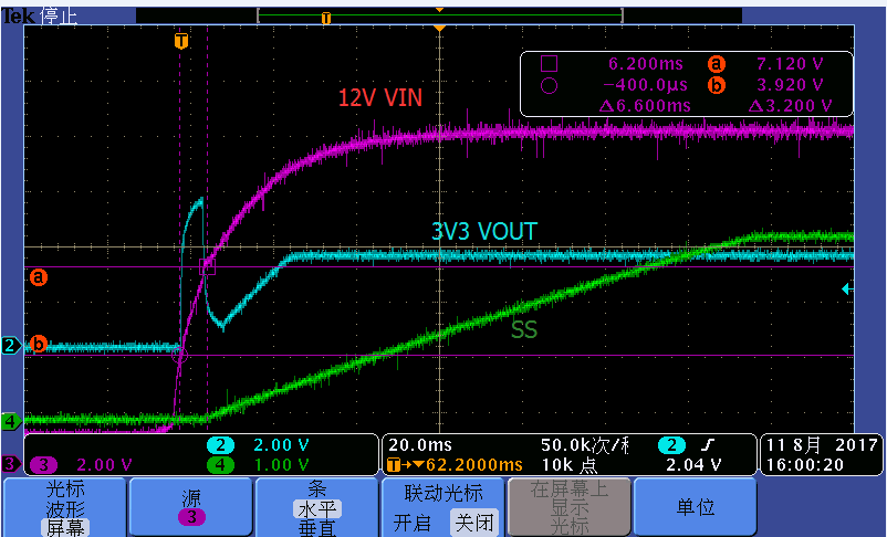

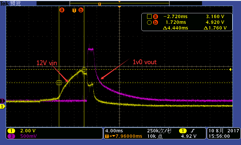

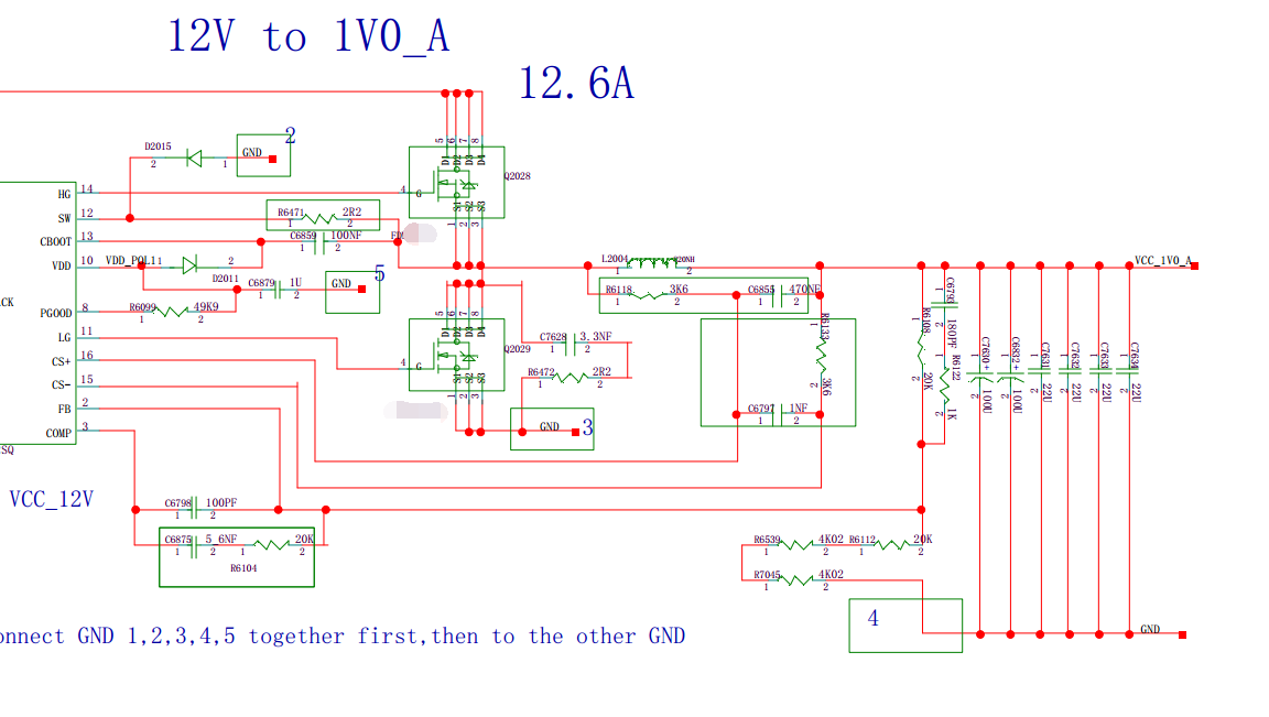

Lm27402电源芯片上电存在回沟,请帮分析原因

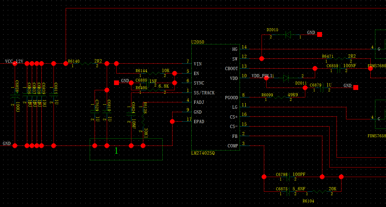

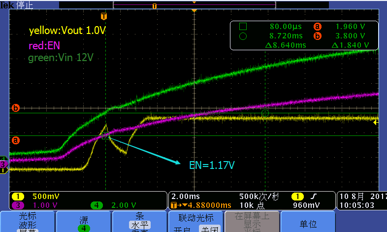

原理图设计如下,上电示意图如下,为什么在EN使能之前1v0便有输出,请帮解决下回沟问题,谢谢
