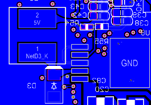

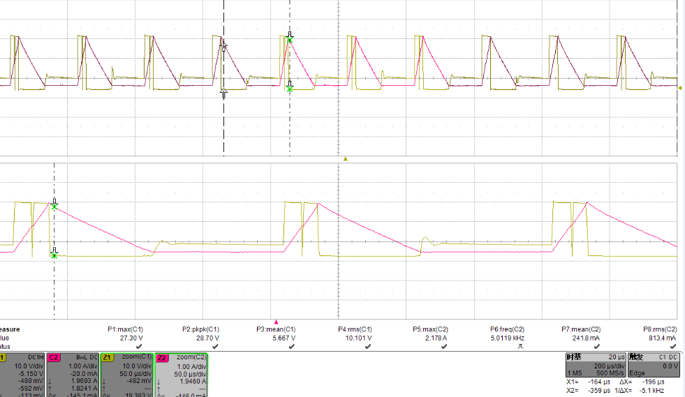

用TL2575 ADJ 做降压 输出5V 1A ,spec里频率52KHz, 我做出来后 空载频正常,一带载频率就只有几K。 看电感波形正常,但是MOS电压开关波形不规律,有的打开了又有个很小的关断时间然后继续打开。
这有哪些原因呢?我layout已经铺了很大面积铜。

大面积覆铜并不一定能解决开关电源的问题,建议上传一下原理图和Layout,方便分析原因。同时上传一下Output节点的波形

我觉得很可能是Layout造成的。
铺GND主要是给芯片散热和功率回路。
layout要注意功率回路尽量小,以及尽量避免寄生参数。

请具体分析检查有电流突变的回路,即高边MOS管和续流管所在的两个回路。尽量缩小这两个回路的面积。
