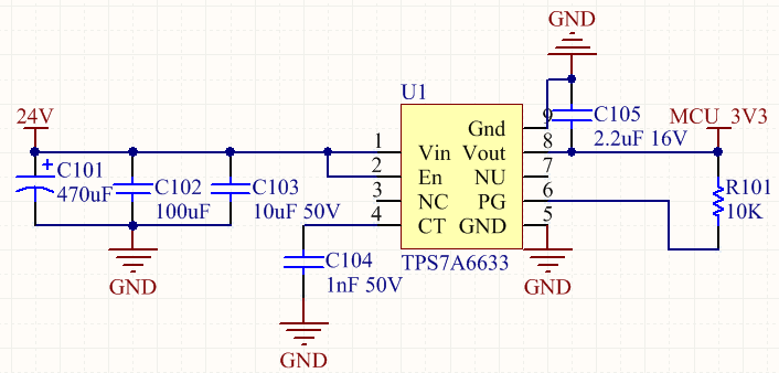

TPS7A6633应用电路如下:
输入24V。
输出3.3V,输出电流0.03A。

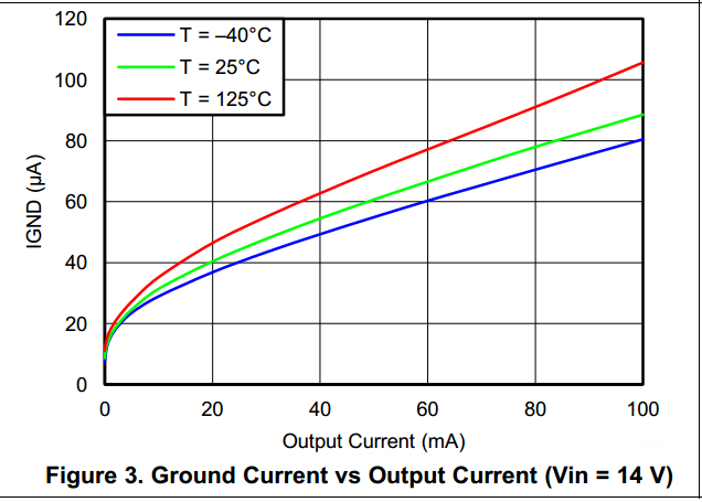

发现这颗IC发烫厉害。 但是我看这颗IC的datasheet发现他的IGND应该是很小的(uA级别),为什么会这么烫呢?下面是datasheet中的图表。
