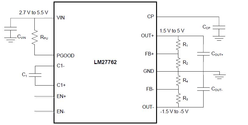

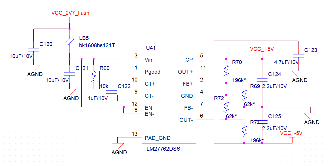

我用3.3V声称正负3V电源。发现负电源噪声太大,负电源-3V上输出上有3kHz左右的锯齿波,峰峰值40mV,手册上声称的是20uVRMS啊,差别太大了。刚开始怀疑负载的问题,现在把负载芯片全拆了还是这样,怎么回事,如何消除这个锯齿波?
将你两级电路的输出纹波波形都上传一下吧,还有你的负载条件是什么,如果是轻载,输出纹波就类似于三角波。

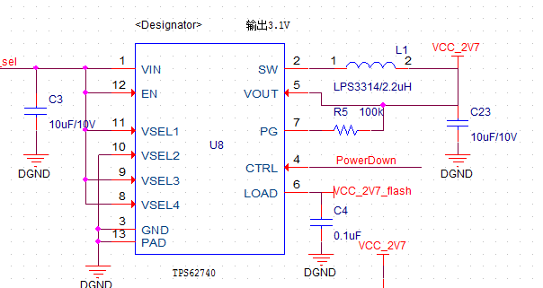

如果想避免这种情况,建议将TPS62740的电池电压降低,使其接近于62740的输出电压,这样的输出纹波就会减小,而且这个芯片可以100%占空比运行。

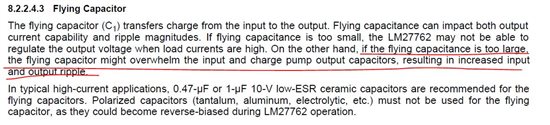

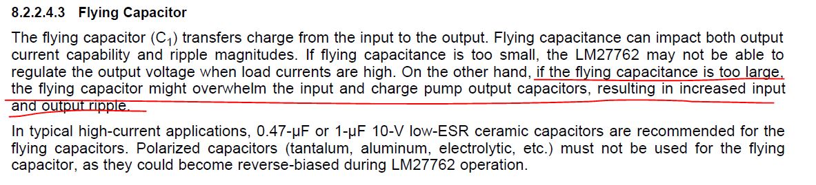

你好,我用的也是这个芯片正负输出纹波都比较正常,看了v手册也是2mV,但我的输入纹波变得比较大了有10几mV的,输入时电池过个MOS给供电的,加了电感后电感左侧好点右侧还是大,为什么会这样,可以处理掉吗?
