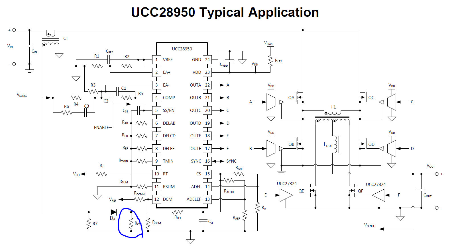

你好, UCC28950做了全桥电源, 输出电压是14.5V,输出电流50A,当负载比较重的情况下, 输出电流实际可以达到70A或者更高, 请问这个芯片可以做到限流稳压吗?也就是在保持输出14.5V不变的情况下,电流最高达到50A,不管是怎么样的负载。
我现在的情况是, 但负载比较重的情况下, 比如电流检测设定50A,当负载比较重的情况下, 电流输出就会达到60A以上, 此时输出电压就是跳变不稳定。

  • 您好
      针对您这个可能存在输出电流较大甚至100A的情况 您需要考虑以下几点
    (1)全桥使用的MOS能否承受100A电流
    (2)电路中的变压器能否承受100A

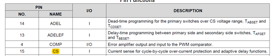

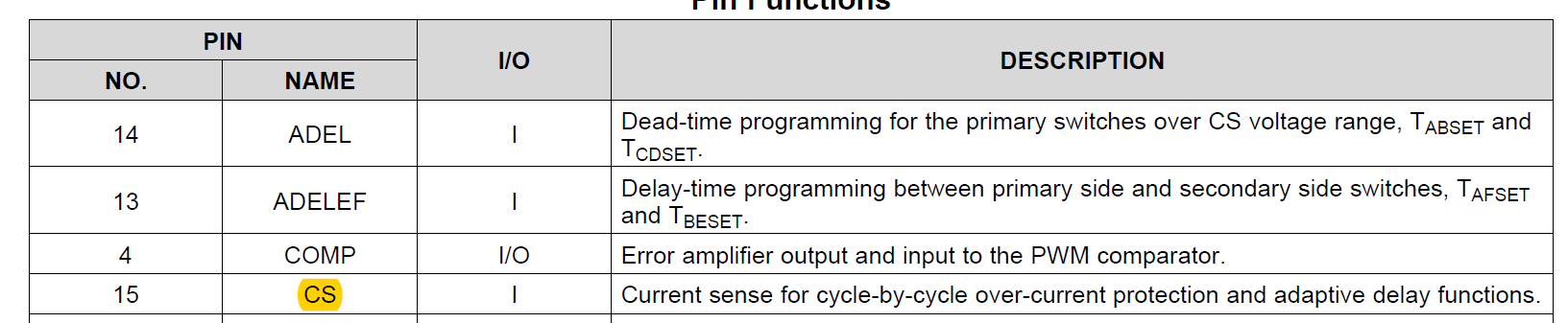

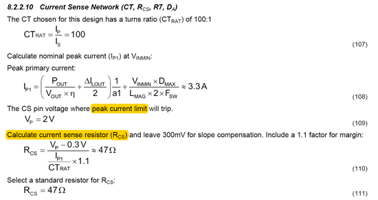

    (3)对于UCC28950是控制器 可以完成大电流的输出控制,但是要确认 不要出发current limit

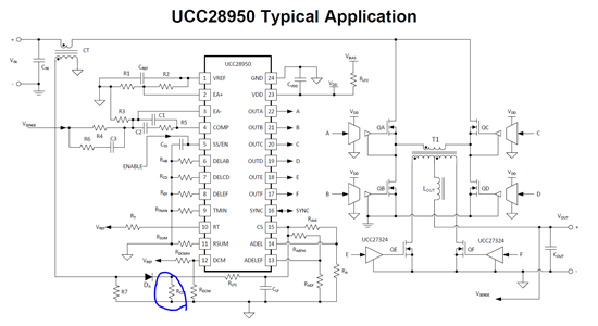

    具体current limit的设置如下
    通过设置辅助采样绕组和采样电阻RCS,来设置current limit

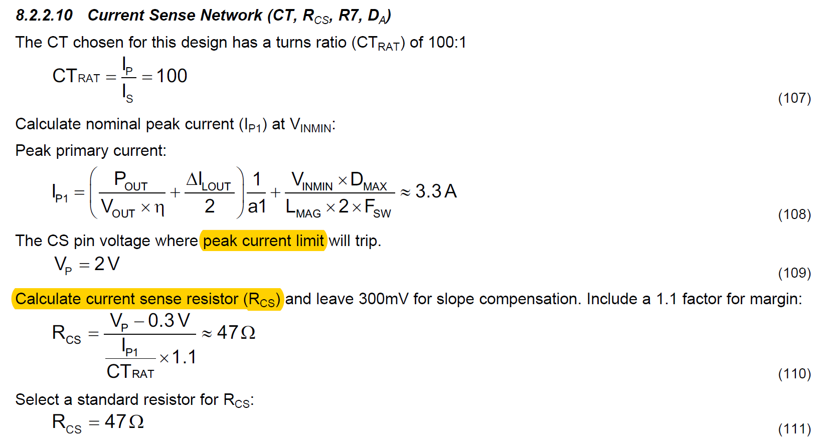

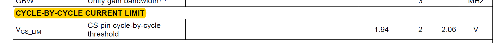

    CS引脚达到2V触发current limit
    datasheet 50页 有一个示例的计算 你可以参考自己的参数进行 计算
    希望能够解答你的问题
