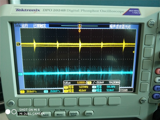

单片机只有几个电容外围电路和仿真部分,手工焊接,没有短接的情况。万用表可以测出5V电压,提供5V电压后,前一分钟还能烧程序仿真,过一会就单片机发热发烫,然后冒火花。
检查DCDC,TPS5410按照典型电路抄下来的,先24V转12V,然后12V转5V(可能多此一举了,但是转两次感觉更稳定),查看手册有些电容电感的值貌似还需要计算得出,但是不至于出现烧毁单片机的情况吧。
示波器5V和地AC耦合读出的情况
两块板子,5V未给任何设备供电。唯一的不同就是电感,47uF电容换了换(一个电解电容一个1812瓷片电容,暂时还没买到合适的钽电容)。但是同样会烧坏单片机。
