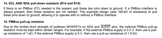

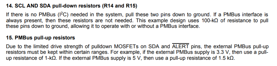

现打算重新设计,钢网载流焊接,但是在看该产品的PDF文档时有以下疑惑,还需求解,以免二次试验时再出意外。1、我看PDF文档第一页,1、2、3脚通过电阻去接V3P3,这个V3P3是什么意思?是不是3.3V电压还是其余意思?2、我在实际使用过程中将1、2脚通过电阻接地,3脚悬空,不知道这样做是否正确,若不对需要怎么做才合适,求解。有知道的大侠请赐教,谢谢了!
