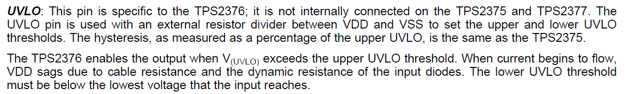

请问一下,TPS2376的最小欠压是可以调节的,是通过什么方式调节的。
