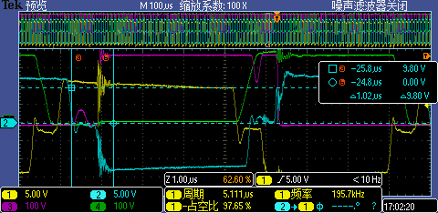

你好,最近我正在用贵公司的UCC28950设计一款电源,在调试过程中碰到下列问题:
1、超前臂和滞后臂的死区时间应设成一样吗?从原理上看,超前臂和滞后臂的谐振过程是不一样的,死区不一样可以吗?
2、超前臂谐振过程应是超前臂上管(C)关闭,谐振在超前臂的死区内,谐振结束后,超前臂下管(D)打开钳位;然后滞后臂下管(B)关断,开始滞后臂谐振过程。然而在实际调试时,发现在超前臂谐振过程中(即在超前臂的死区时间内),滞后臂下管(B)就关断了,造成了系统的不稳定。
那么如何保证移相的操作不进入死区?如附件中的图所示,如何保证在T2(C)打开以后,T4(B)关断

  • 1)超前臂和滞后臂的谐振过程是不一样的,理论上可以。一般来说,死区都设置成一致的。
    2)根据您的描述,您看看COMP脚的电压是多少。由于变压器匝比设计不合理,Duty 需要很大,但是实际上存在Duty Loss,可能会导致这样的问题。
  • 1,一般死区时间是一致的。当然可以根据需要进行优化,选择不同的死区时间,或者选择不同的开关管以有利于实现ZVS。
    2,如Pony Ma所言,占空比过大(即移相角度过小)会导致你说的现象。可以通过以下方式判断
           (1):观察此时超前、滞后管的驱动进行判断是不是移相角度过小;
           (2):降低输出电压,看该现象是否依然存在;
