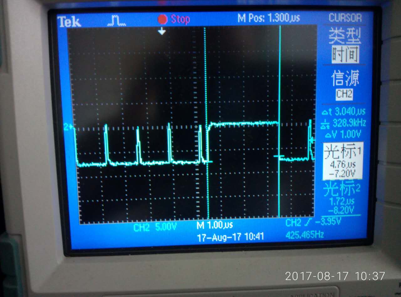

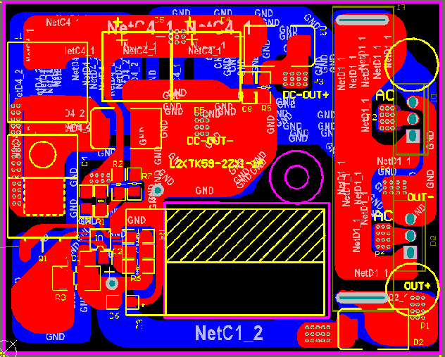

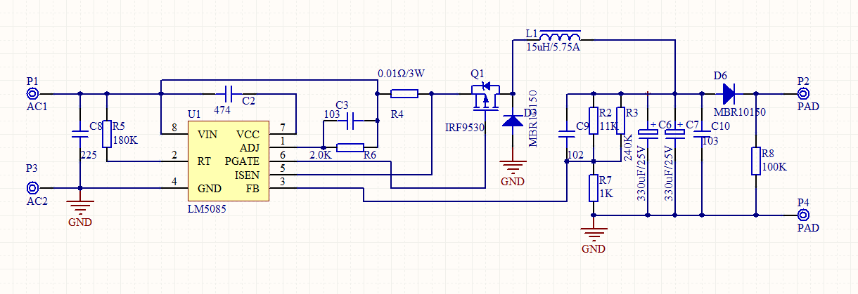

用LM5085做的DC-DC电源,带载能力总是不够,而且控制波形很乱,一直没找到原因,求帮助。。。
2.PCB图如下
下图为mos的控制波形
请高手们给给建议,如何改善。。。谢谢

Sense电阻R4在layout上用kelvin接法可以保证准确性。具体是指电流采样的走线与采样电阻的两端相连,保证采样得到的电压是被采样电流在采样电阻上形成的压降,避免被采样电流在PCB走线上的压降导致的误差。另外,两根电流采样线最好平行走,长度保持一样。
希望这能帮助到您,谢谢!
建议你直接用WEBENCH软件,软件提供原理图和PCB的Layout,直接导出就可以使用。
http://www.ti.com.cn/product/cn/LM5085,WEBENCH软件就在网页的右边

有没有检查过R4,有没有看过输入电压波形,输入电容用的有点偏小了,谢谢。
