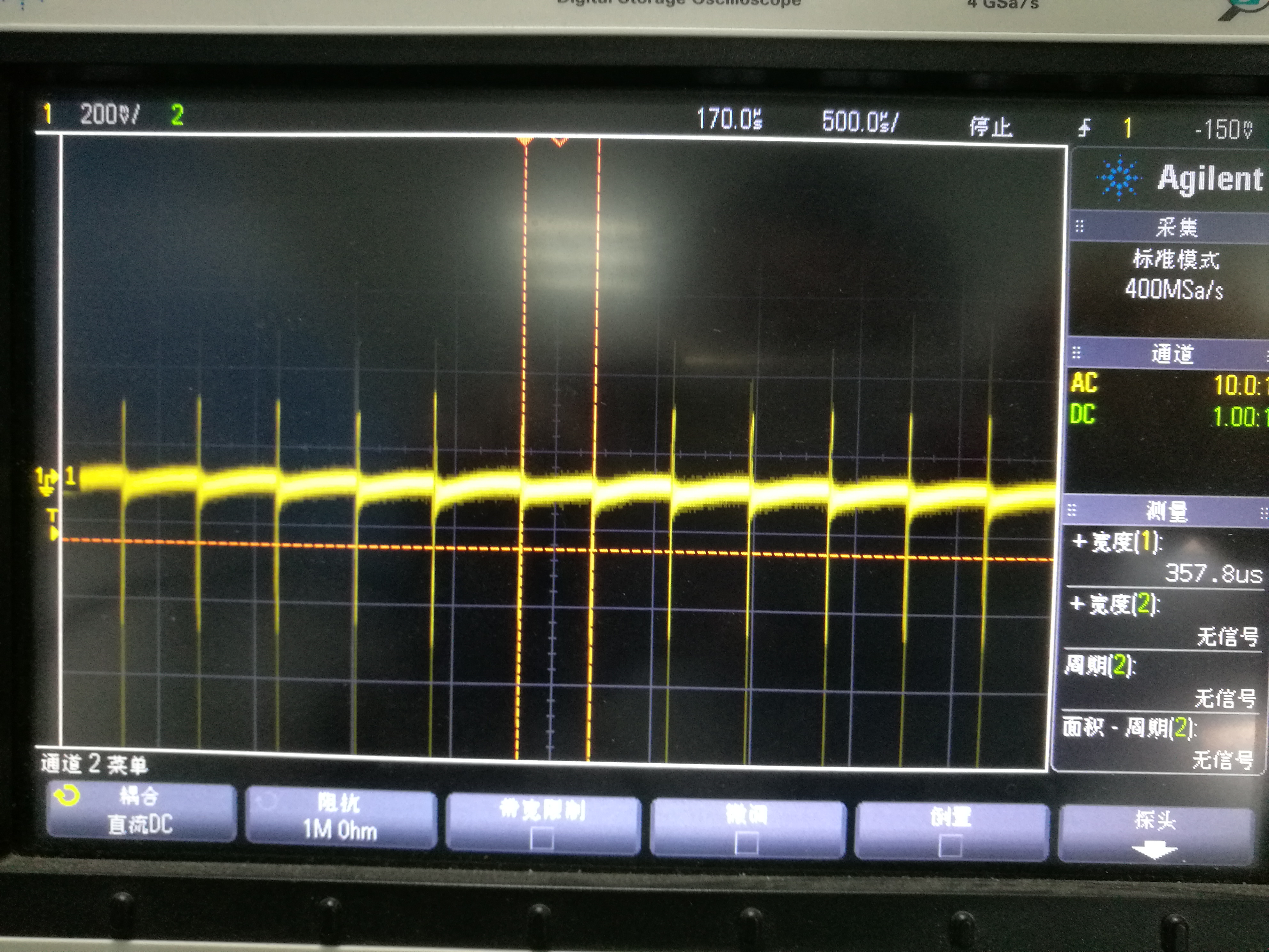

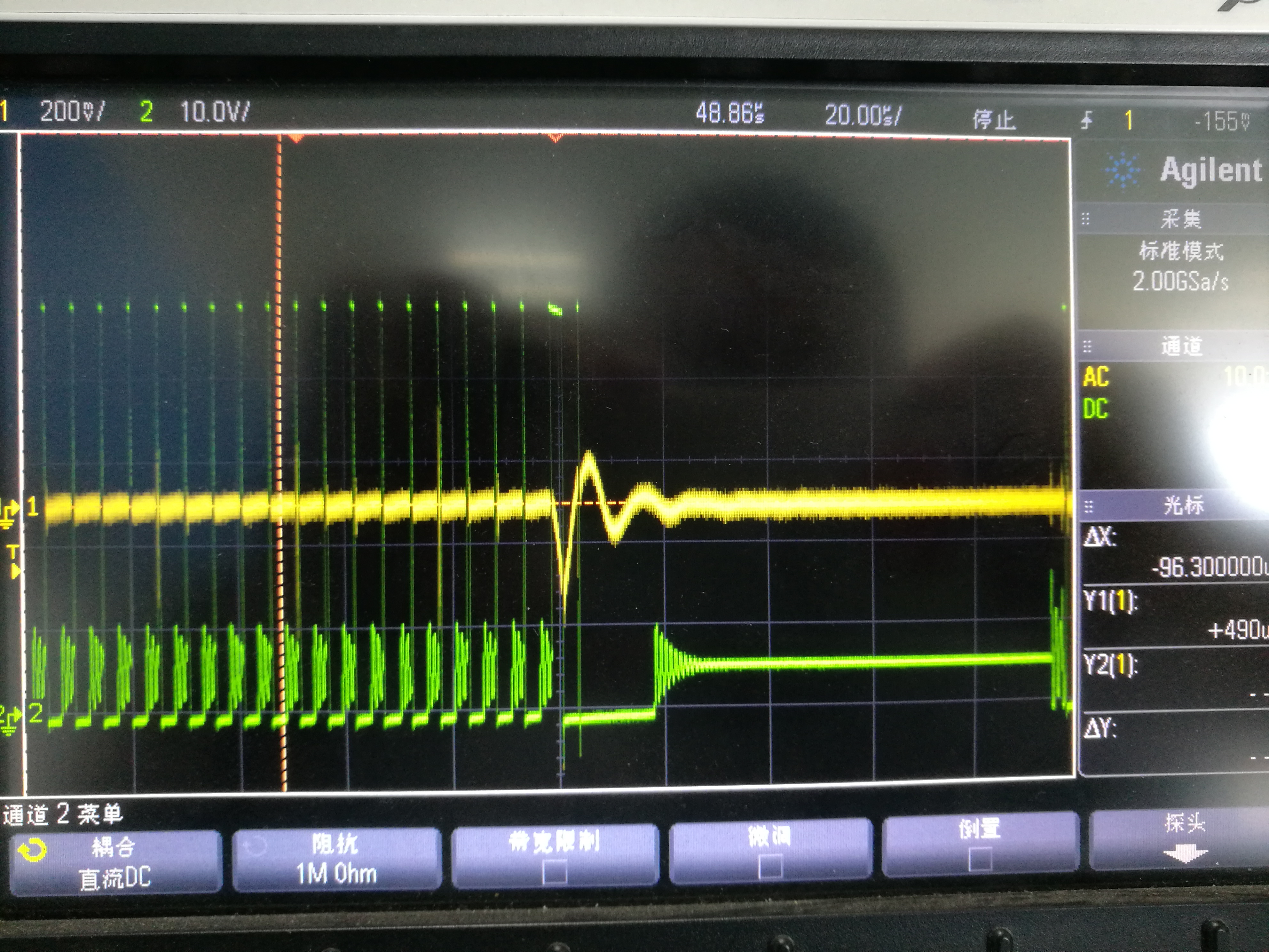

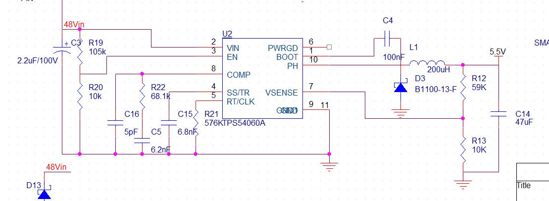

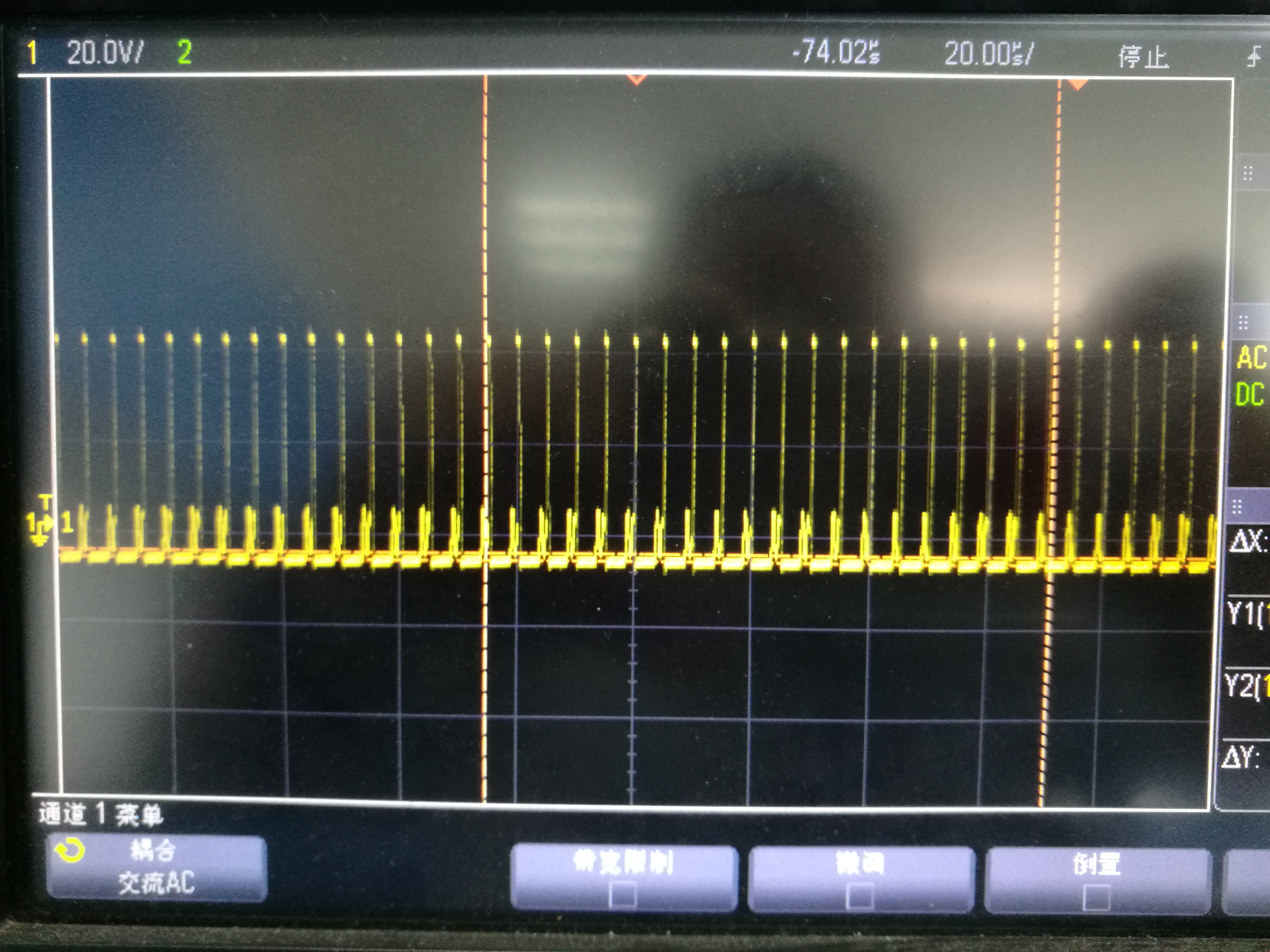

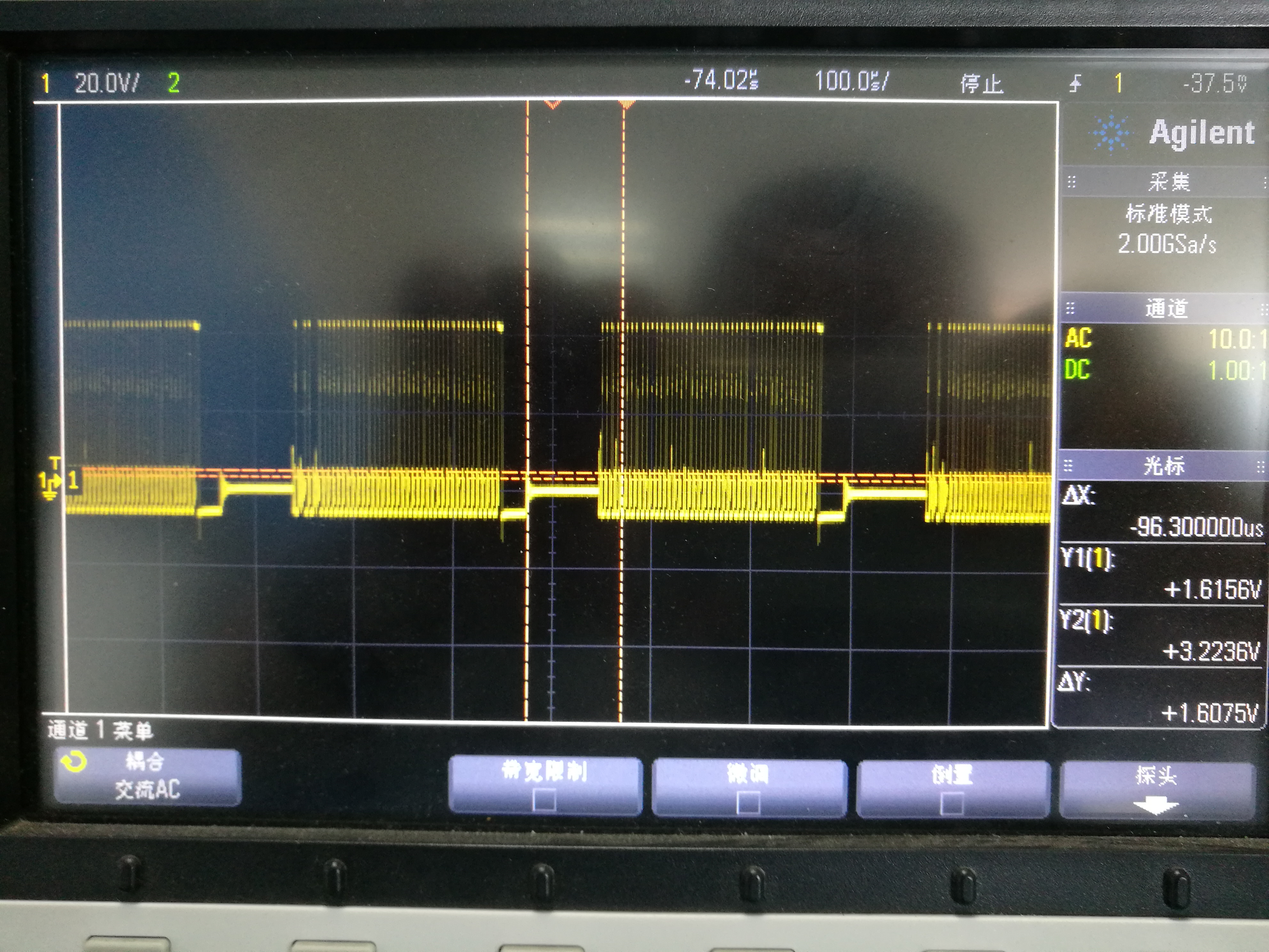

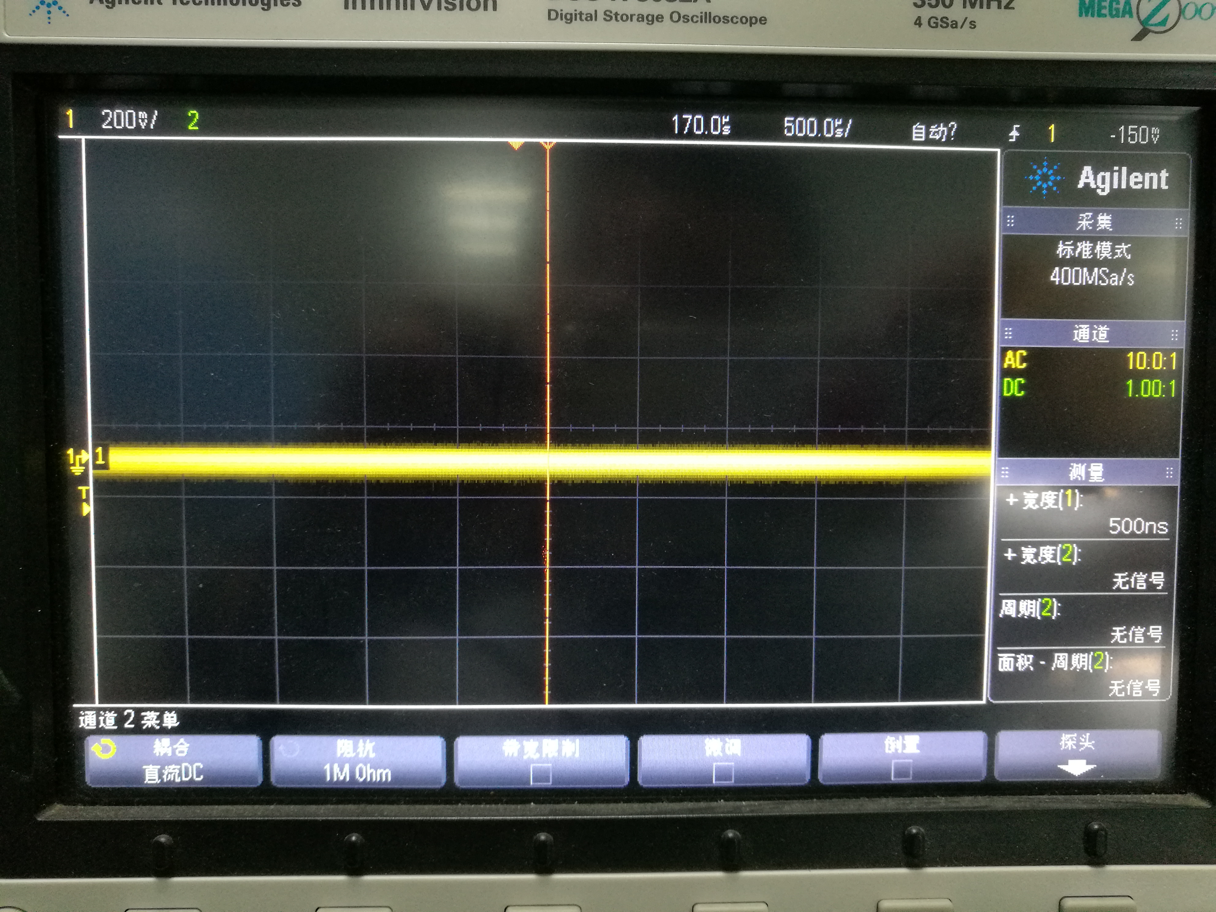

用TPS54060A做了一个电源电路,输入48V,输出5.5V工作时电流大概100mA。发现大概有三分之一的电路板在48V上出现了波动,是TPS54060A造成的。如图:  。正常是48V应该如下图 这都是用示波器交流耦合观察的。

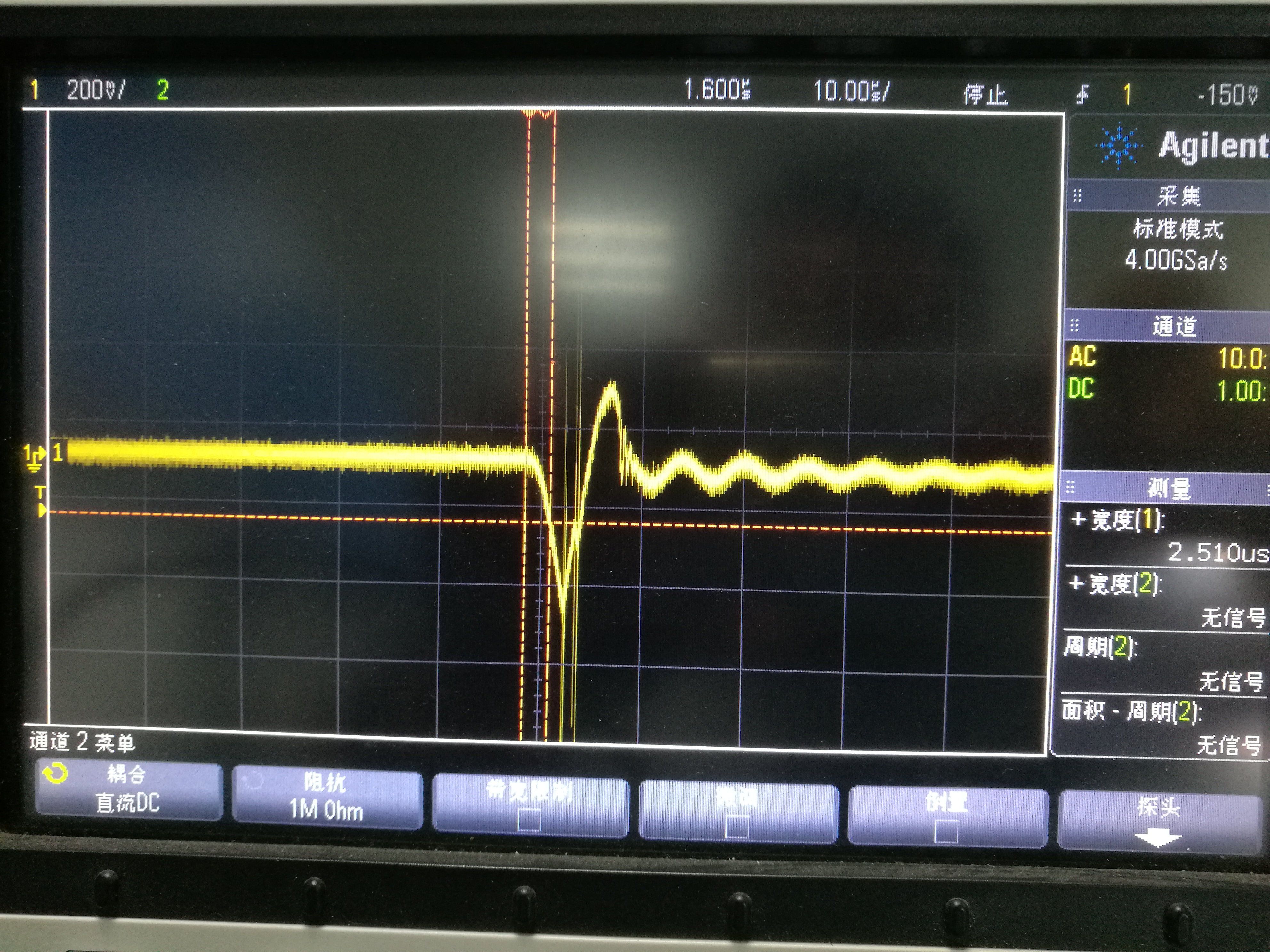

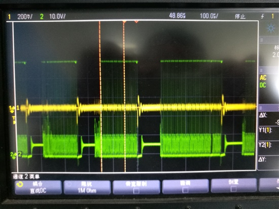

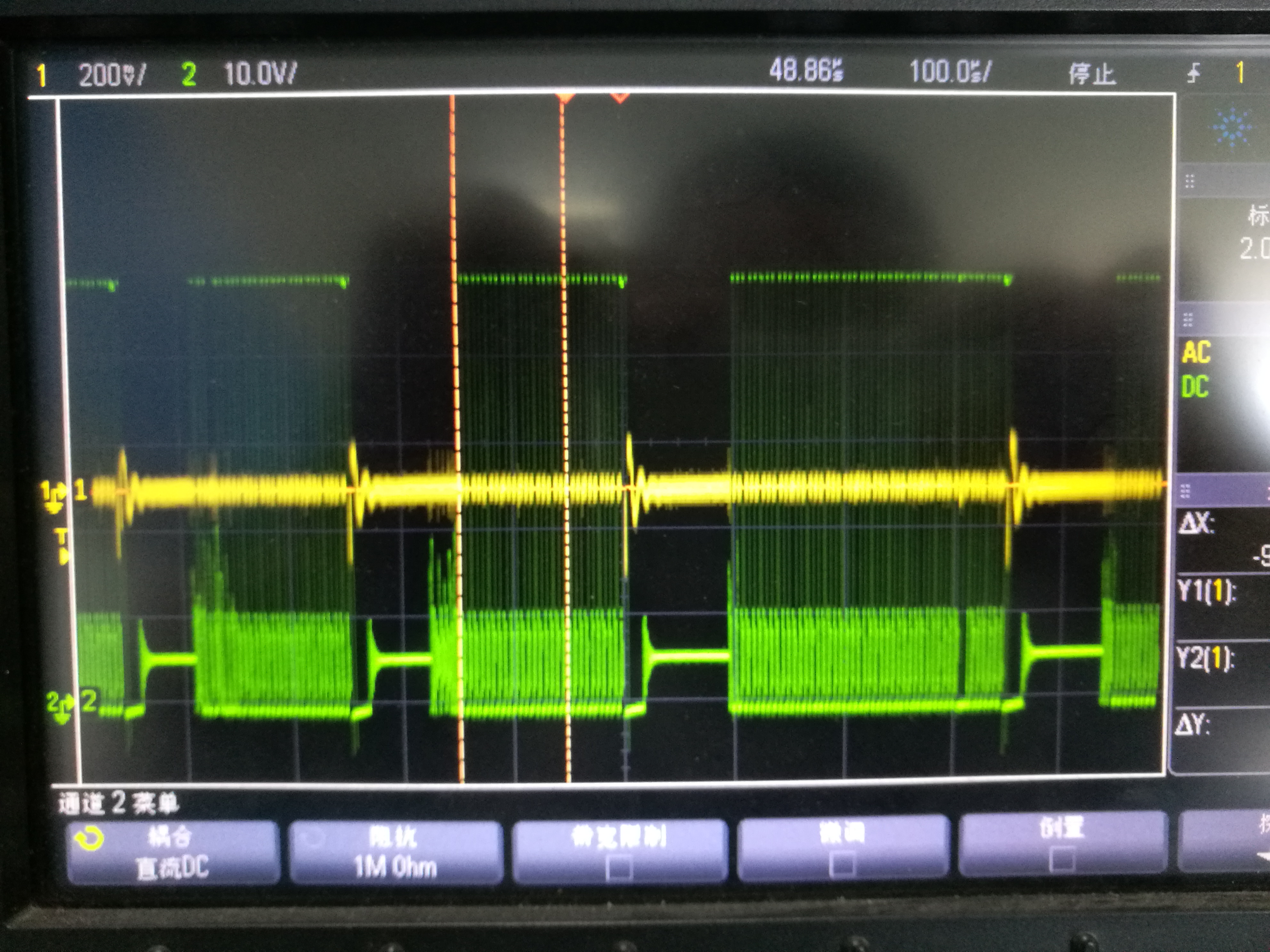

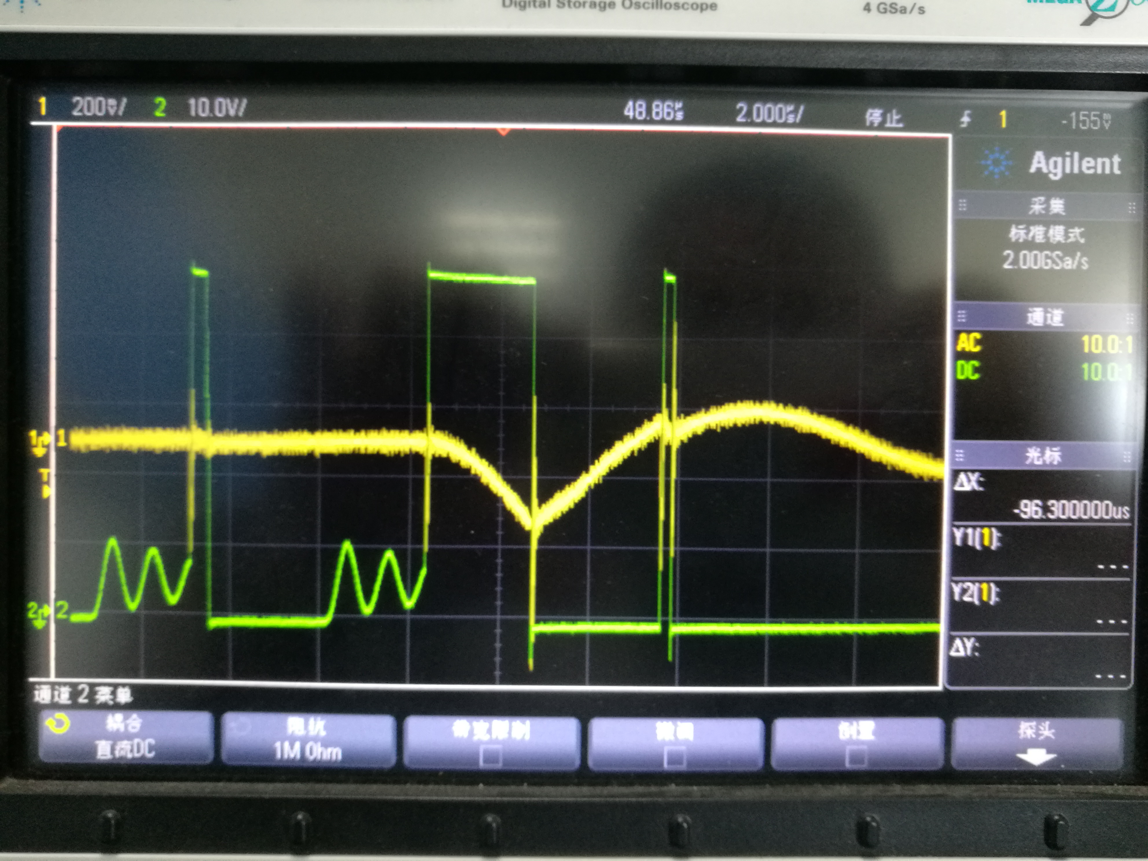

然后再用示波器观察TPS54060A的10脚(PH)。不正常的如下图    正常如下图
从上面不正常的图来看。开关电源的开关动作时断时续,并且在高时有一个脉宽特别宽,造成了48V输入电源上一个向下的尖峰。同样批次的电路板,同样批次的元器件,为什么会有三分之一有这样的问题?一般出现这样问题,需要调整哪部分电路?
