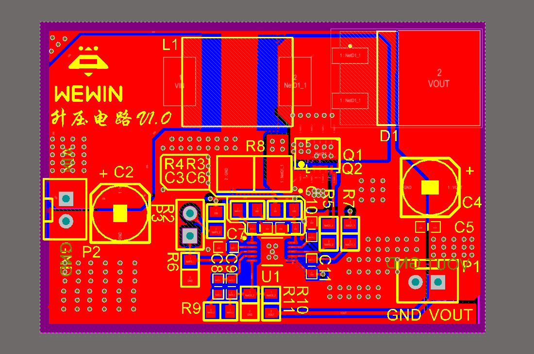

用TPS40210做升压电路,16V升压到24V,输出能力为5A,参考TI的设计软件进行的器件选型,但是输出超过2.5A后,芯片就不工作了,输出电压等于输入电压了,用示波器测量时发现,6毫欧的采样电阻处电压杂波很大,有几百mV的杂波,希望有人帮我解决一下

你的采样电阻距离电感太近,在重载时,开关节点噪声较大,所以采样波形受噪声影响严重,你可以观察SW节点和采样节点波形,以验证结果是否是噪声耦合。
解决方法:1)重新布局,按照数据手册的layout建议重新绘制PCB,将采样部分原理电感;2)在MOS栅极加大驱动电阻,减小开关节点的震荡幅度,同时加大C11,增强低通滤波的效果,但是这样会导致电路的OCP反应变慢,遇到瞬间大电流情况容易损坏芯片。

就这个设计, 如果测试到驱动波形上升不够快,是建议需要额外增加MOS驱动器的,特别是你有驱动2个MOS。
另外建议选择尽量小Qg的MOS.
功率越大,越需要注意功率回路越小,以及注意避免Sesen电阻noise.
问题已解决,最终发现是后端的储能电容容值不够,造成电路工作在断续状态,加大电容容值后,可以正常工作。
