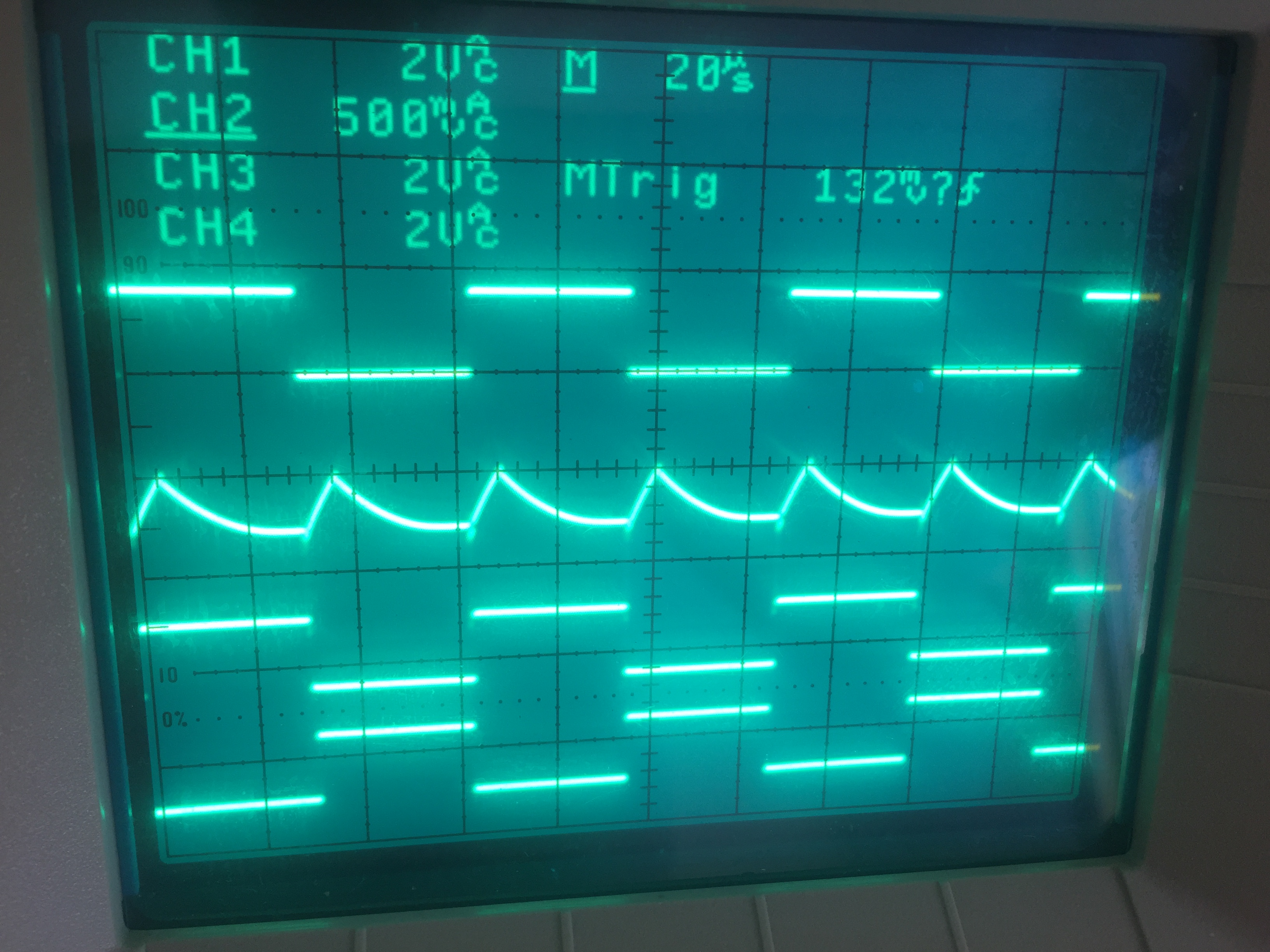

我有个项目想要用UCC3895,我按资料的电路搭了起来,我用外部控制方式,外部输入频率在20-120K,工作频率是10-60K。搭好后测试,在外部输入频率后,显示2组互补的方波,没有移相,在外围元件不变的情况下,利于7,8脚的RC振荡频率,输出正常,有移相。我尝试在3脚输入相同频率的锯齿波,调节EAP还是没有移相。请问UCC3895用外部输入频率控制,IC的外围电路怎样接?应该注意哪些?
HI
外部CLK输入只是频率控制,应和移相没有关联。外围电路依旧可以按照RC频率控制时的设计。
您好!再请问外部控制(同步6脚输入)7,8脚有需要接RC吗?3脚一定需要外接2.5V锯齿波吗?还是可以直接在20脚输入一个PWM就可以控制相移?
您好!请问外部控制(同步6脚)7,8脚有需要接RC吗?3脚要输入一个相同频率的2.5V锯齿波吗?还是可以直接在20脚(EAP)输入一个PWM的信号就可以控制相移?
