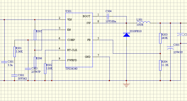

输出电压为 18VDC,加载电源工作正常,电路和电感都是根据TI的WEBENCH选择的

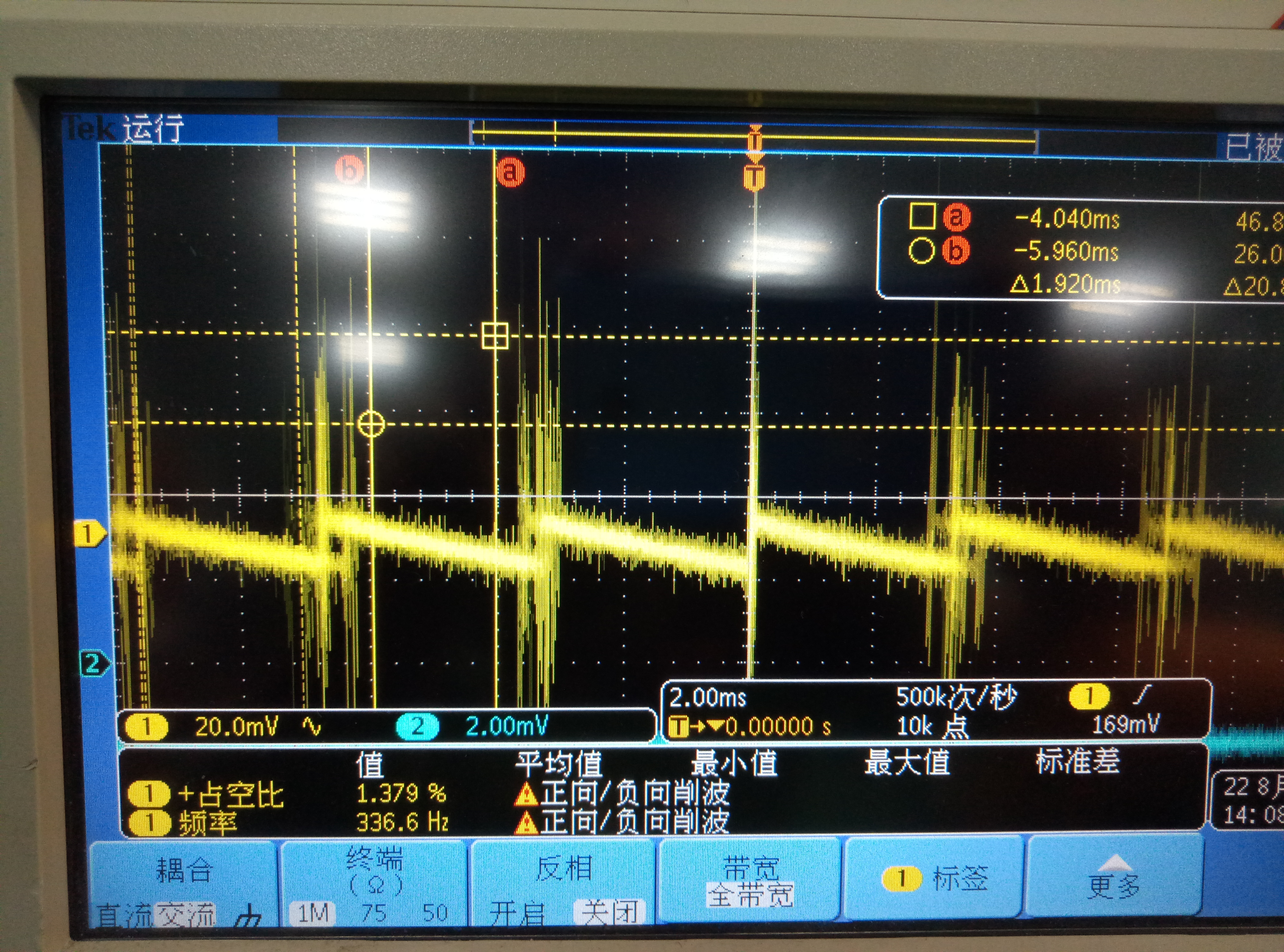

纹波本身的幅度并不是很大,关键是周期不对,2ms,频率是500HZ

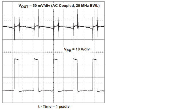

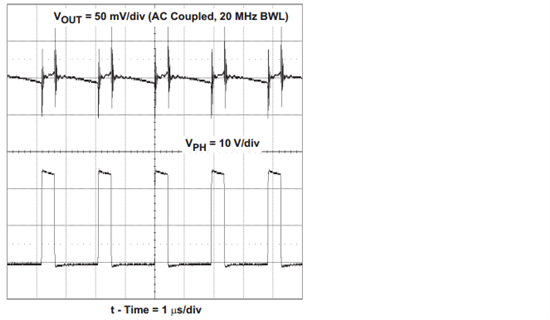

你好,这款芯片在轻载条件下会进入Eco-mode以提高轻载效率,所以这是正常情况,可以参见数据手册的图42
