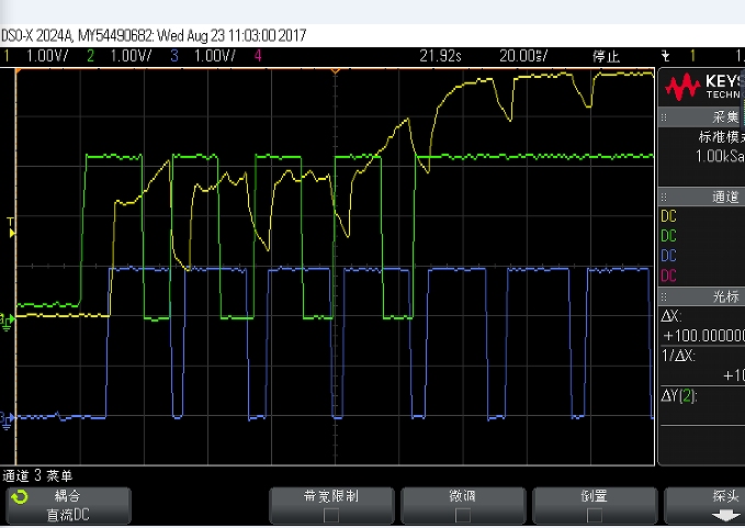

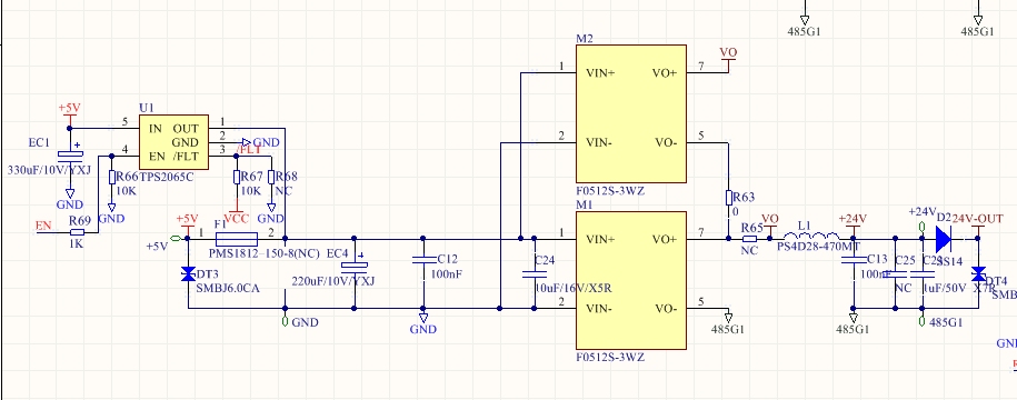

我们在使用TPS2065C上遇到以下问题:
于开启的瞬间,TPS2065C输出电流过大而保护,导致后面电源模块工作不正常(电压被负载拉低),为解决这个问题,我们在控制TPS2065C的EN脚,采用了PWM的方式,即开启20MS,关闭5MS, 持续400MS。请问,这样持续400MS的开启,关闭TPS2065C是否会导致芯片出问题? 下图是测试波形;其中,黄色是TPS2065C输出5v,蓝色是EN信号,绿色是FLT报警信号。

个人观点(不能保证正确性):PWM去控制EN,问题应该不大。但是如果你的负载较重,在EN为低的时候,可能会使得2056C的输出迅速拉低,直接导致后续电路不工作。对于启动电流很大的情况,可以在前级串联PTC

不停地on/off没有关系,但是这个解决不了你负载过大超过开关的问题,为什么不选择一个电流更大开关呢?
