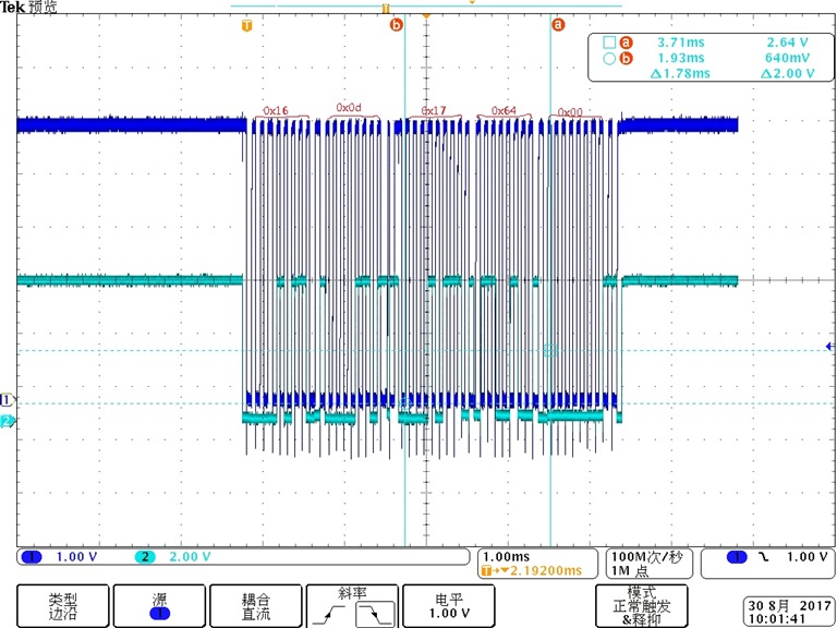

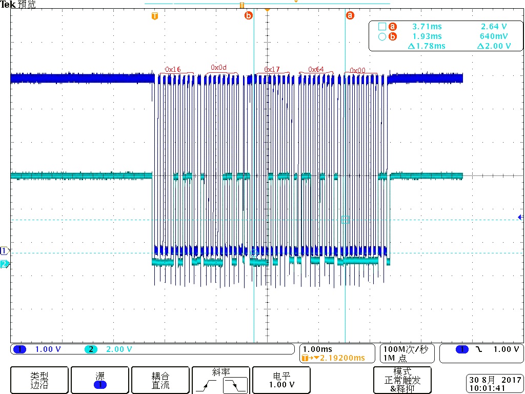

我在手册看到ManufacturerAccess() 0x0073 GaugeStatus1这个命令,能读到电池目前能量cWh和存储的最大能量,能否利用这两个数据算出来呢?这个和CMD:0x0D (RelativeStateOfCharge)返回的数据是一样的吗?还是说不同一个东西。

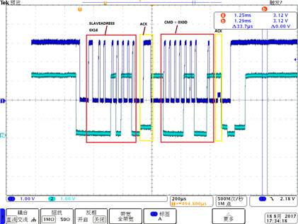

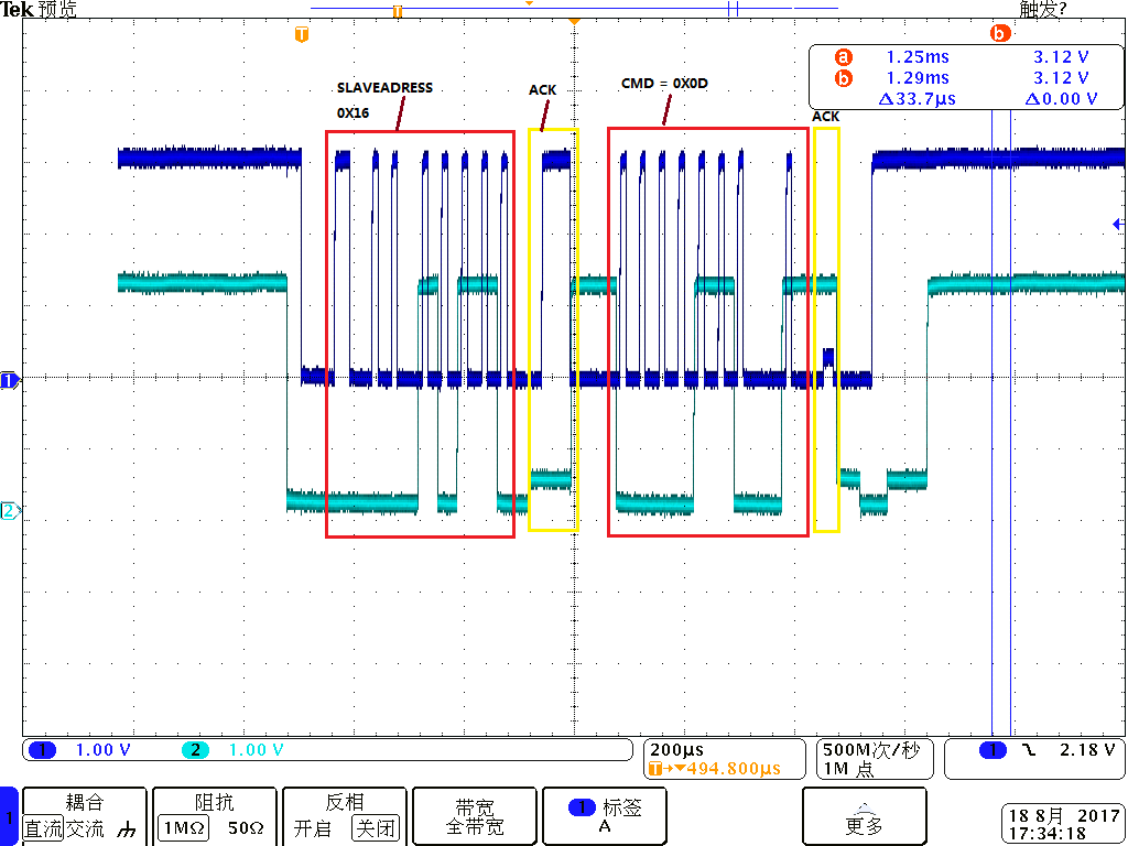

clock 有调整到10k,但是还是在发送0X09后没有应答,但是我在发送0X09后有将SLC拉高,看到waveform 缺没有拉高。我是用IO模拟I2C的,没有支援clock stretching。请问程序如何处理clock stretching?
