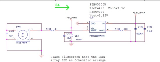

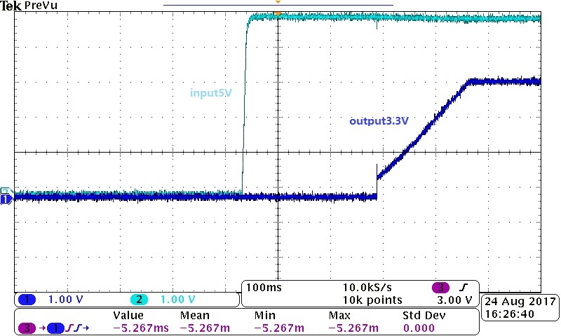

从datasheet上看上电时间大概是20ms以内,但是我们设计的电路用5V 转3.3V 上电时间需要接近200ms
可以看到Input 5V 上电以后很久才OUTPUT, 而且output的上升时间也接近需要200MS。和SPC上的严重不符合。output上的option 100uf加上以后测量的波形也一样。
不知道这个是什么问题呢?
对比了一下 以前买的电源模块上的具体编号是:PTH05000WAH291066V 这个看起来上电和datasheet上差不多。
现在购买的具体编号是:PTH05000WAH5B1157V是有问题的
