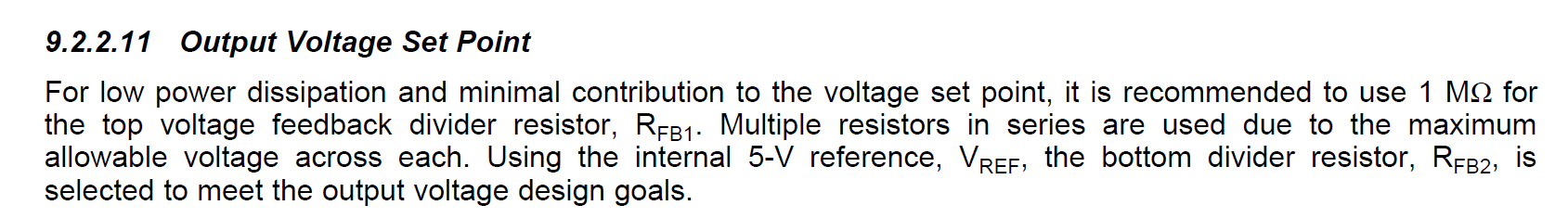

UCC28180 VREF脚上分压电阻最大能取多少?因为待机功率问题,希望将此电阻取到2M以上,下电阻也同时调高,但测试时发现电压会漂高,求高手分析
一般而言考虑到分压电阻阻值取得越大,考虑到线路上的电流越小,可能更容易受到干扰。现在1M换成2M可能影响不是很大,我觉得应该可以。
