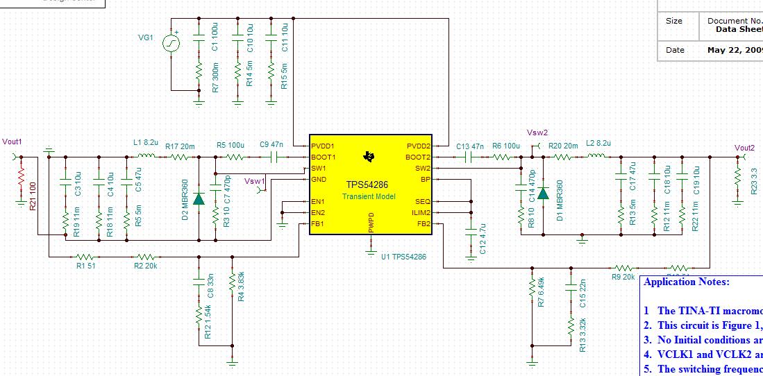

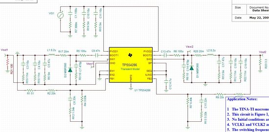

您好,
应该不可以。54286是两路输出非同步BUCK converter,非隔离的应该是共一个地。应该是不能同时输出正负电压的。希望能帮助到您,谢谢!
