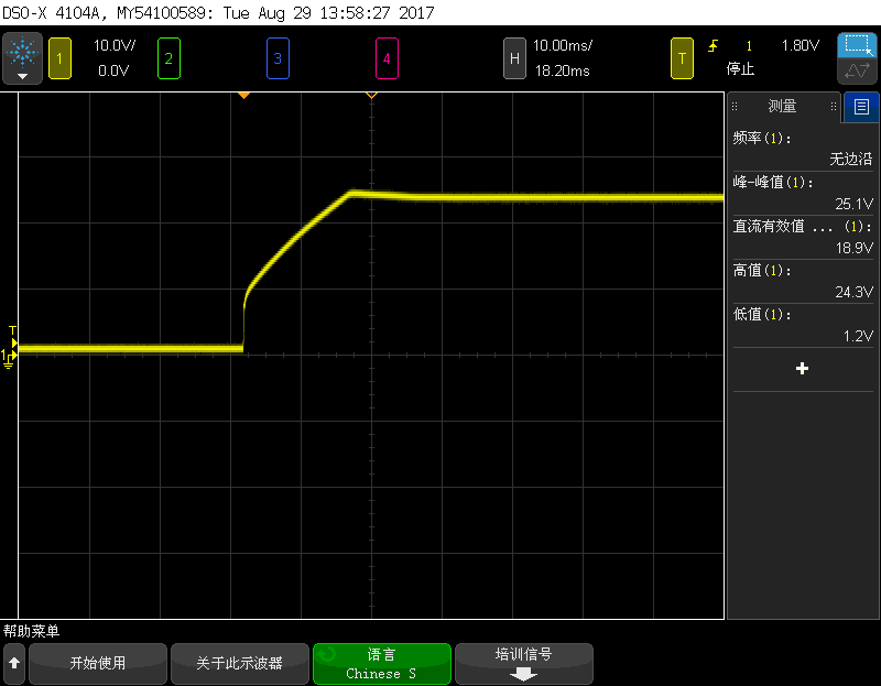

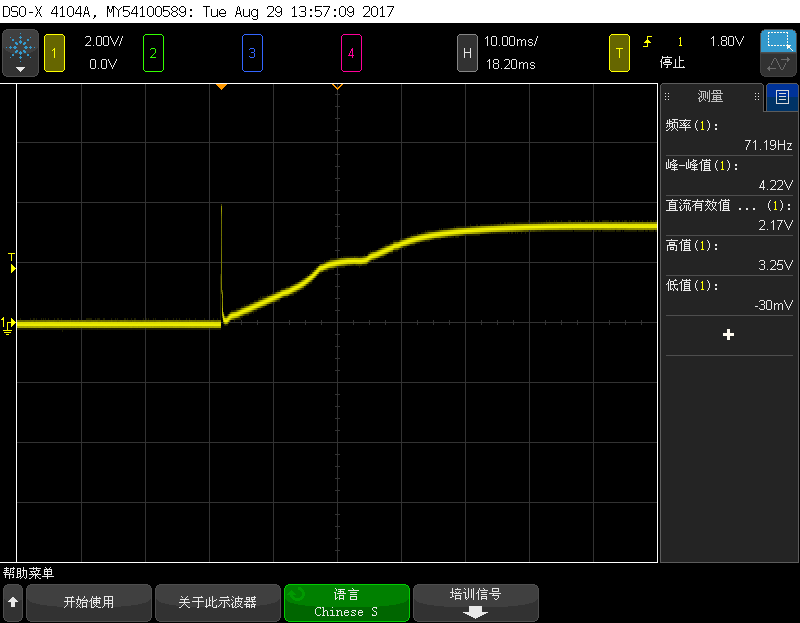

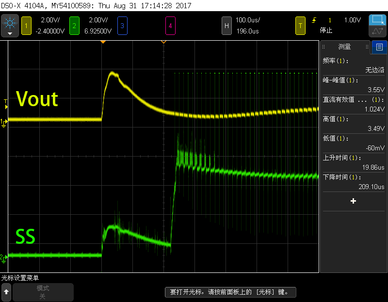

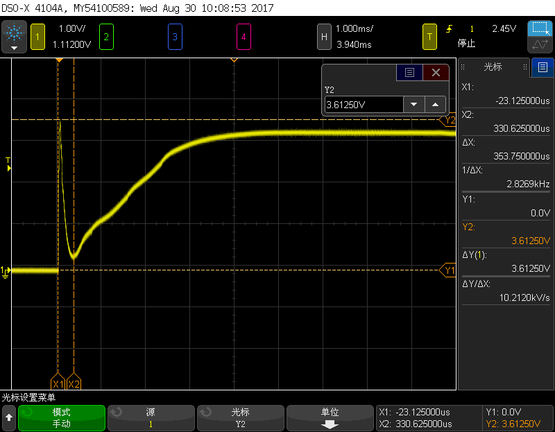

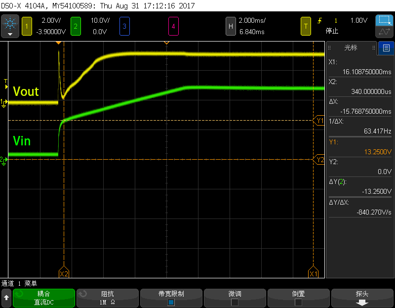

在做TPS54531电路,从24V降到3.3V,上电瞬间出现尖峰脉冲电压超过4V,负载芯片最大耐压3.8V;现在有烧坏芯片了,怀疑是这个脉冲导致的;如下图,一张是TPS54531输入电压波形,两张是输出电压3.3V波形;请问这个瞬间尖峰脉冲怎么产生的,怎么消除这个尖峰脉冲?
另外,测试了其他TPS54531降压电路,从24V降到12V、9V和5V都存在这个尖峰电压;用datasheet的推荐电路和webench电路测试也有;加滤波电容都没有效果;
