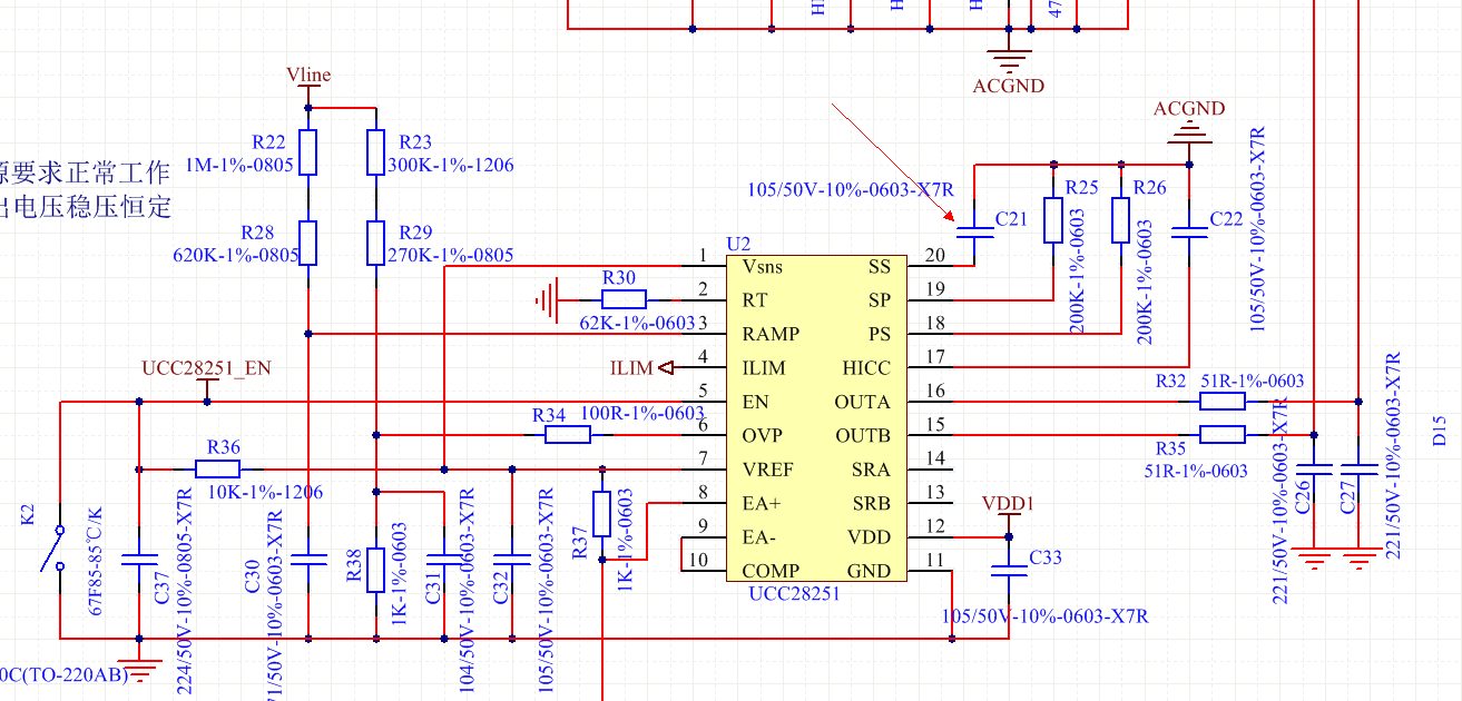

UCC28251 20脚软起动脚调整外接电容起动状态无变化
Other Parts Discussed in Thread: UCC28251, UCC27714
求救,为什么UCC28251 20脚软起动脚调整外接电容起动状态无变化,当温度保护开关K2动做之后再恢复,没有软起动现象,电源恢复太快了,C21电容从104改成105没有任何变化,好像这个电容没有作用,请大神们指点,谢谢!!!
  • 您理解的很对呀
    芯片内部是通过一个27uA的电流对SS引脚的电容进行充电 来实现软启动的
    电容电压从0V升高到3.25V 完成软启动的过程。
    所以 您要是感觉换了电容没有用的话 可以用示波器的探头 看一下 在启动的过程中SS引脚的电压是不是从0V升高到3.25V 并且对电容的充电电流是不是27uA
    我怀疑是不是电容的值有问题 太小了
    您先看一下 有什么进展 我们再讨论
  • Hi
          容值相差10倍应该是有差异的,建议你用示波器同时测试EN波形与输出波形,将2次测量结果对照一下再确认。(用示波器保存第一次的波形,再测第二次的波形。
  • Dear Jing,谢谢
    将这个电容加大了10倍修改成106,预热时间有加长,有实现软启动
    1,这个电源输出电压接三阶功放,UCC28251+UCC27714+FQA24N50F,电源最大有效功率输出800W,经过验证测试无异常已投入生产
    2,UCC28251+UCC27714+FGH20N60SFD,在UCC28251 5脚EN使能端外接温度保护开关拉低,温度保护后恢复,经过多次循环,恢复时随机损坏UCC27714,想通过加长预热时间来解决此问题,是否是因为启动太快峰值太高损坏了芯片,因还有其它机型要用,用此配置将功做率做到1800W是否可靠

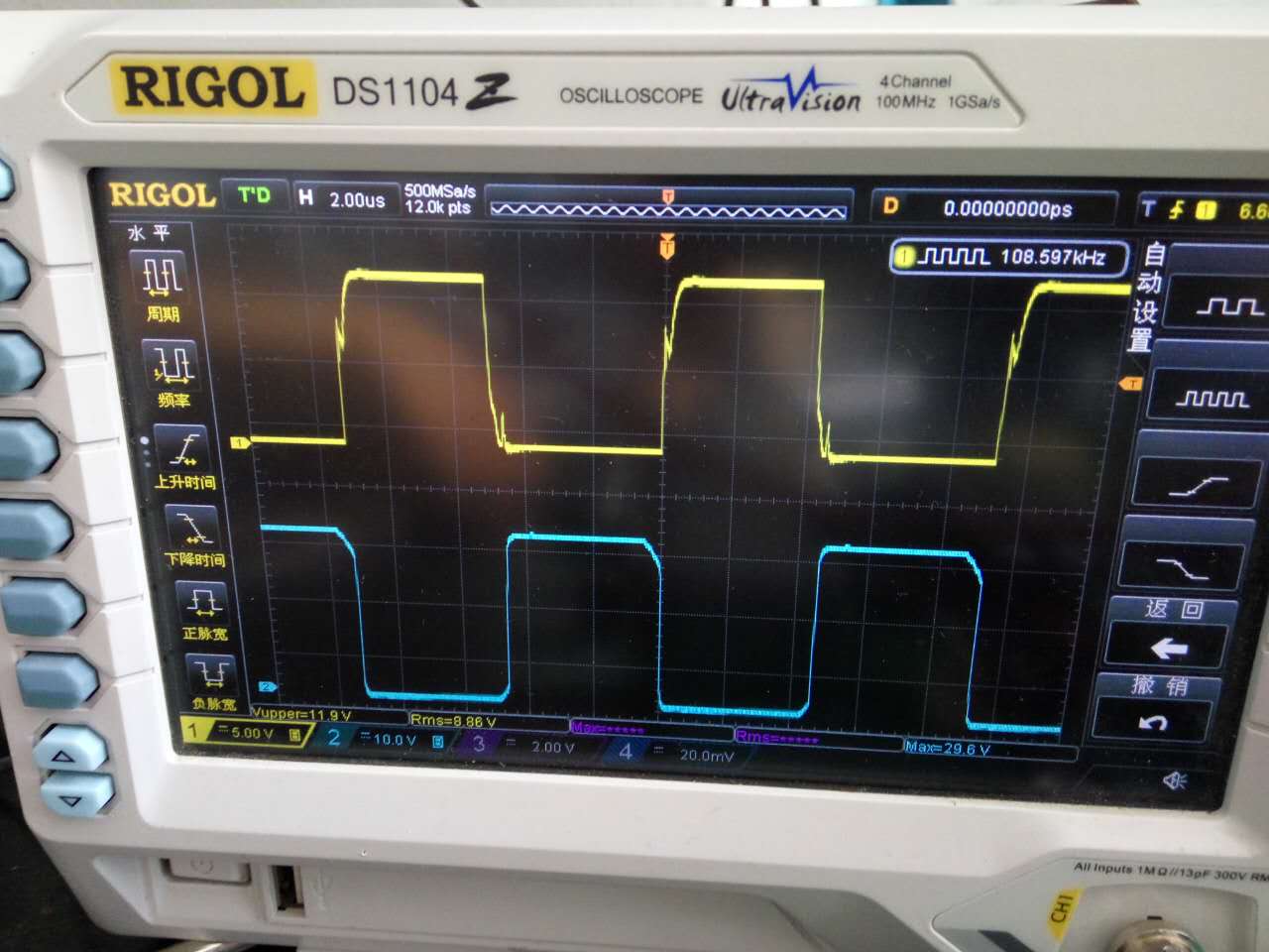

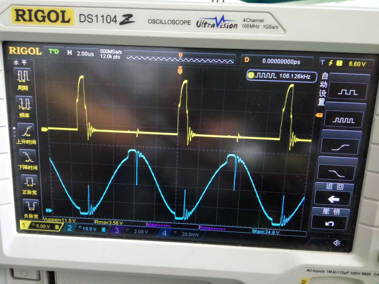

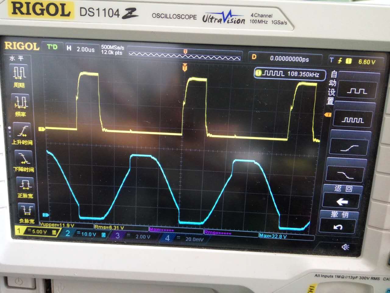

    3,
    以上三张图片是MOSFET的驱动波型,黄色低端,绿色高端,输入电压从低到高的调整过程驱动波型如此变化是否正常,个人感觉高端波型不正常,是什么原因造成此现象
    附件原理图
    以上请帮忙分析,盼回复,谢谢!!!
  • Xuegang 您好
    我先看下这个问题  我的邮箱是jing-ji@ti.com  我们可以直接邮件或者电话联系 这样沟通起来比较高效
  • xuegang 您好
    是不是附件没有附上 并没有看到原理图
    不过我初步分析 蓝色的波形应该是不正确的 应该为方波
    您可以测量一下  图3时候的 UCC27714的输入和输出的波形
    把不正常的PWM波形定位一下
    是UCC28251的输出不对  还是UCC27714的输出不对
    你做下实验 然后我们再分析

  • 您好:
      这个震荡可能是变换器进入了DCM 电感电流变为0 然后SW点的的电压从1/Vin 变为输出电压通过变压器折射过来的电压值
    下管MOS的Cds跟电感产生震荡 所以使得看到了这样的震荡波形
    所以 我想确认一下 以上的分析
    可以帮忙再做一些后续的实验吗?

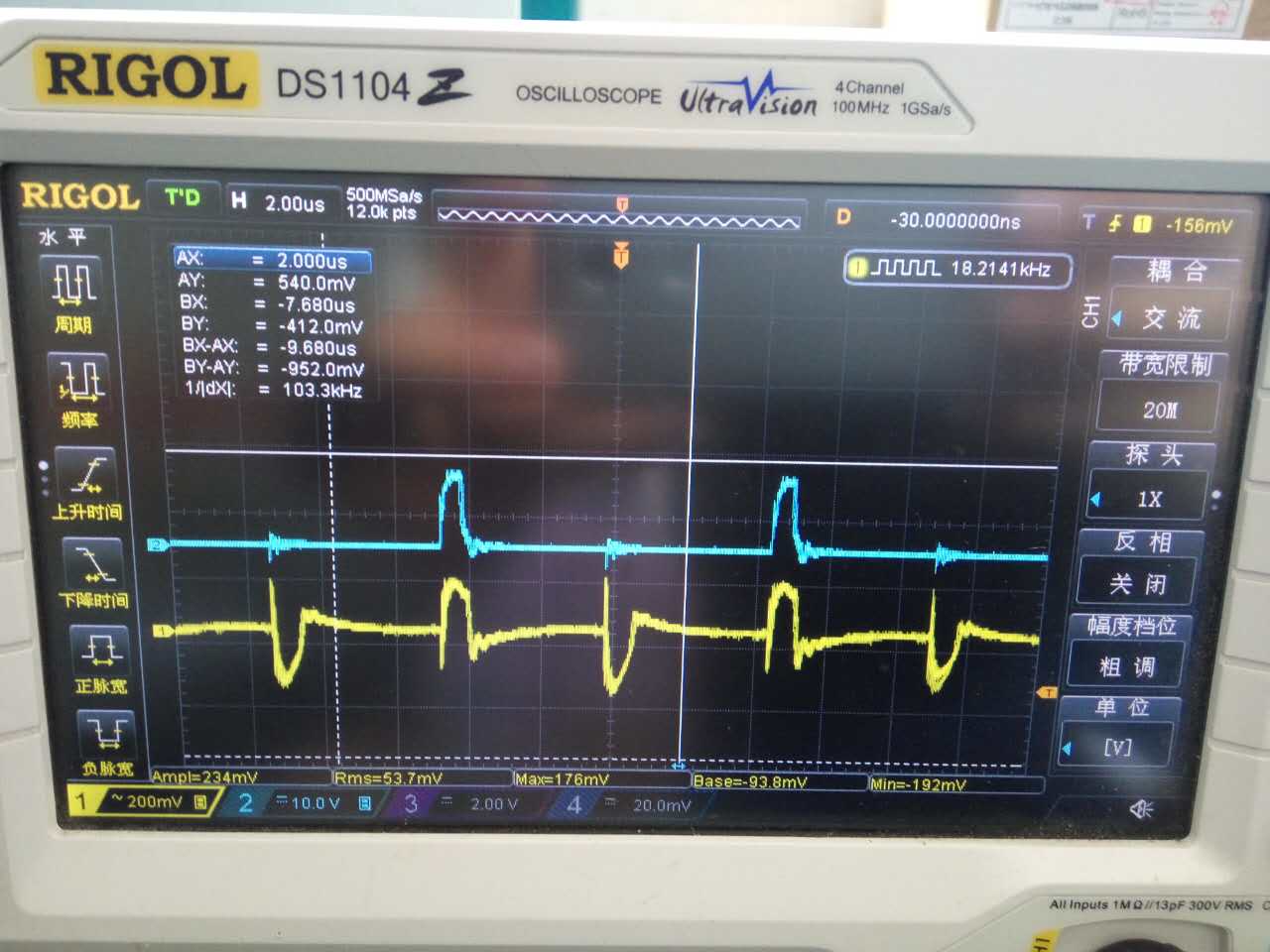

    看高侧的MOS的GS电压 用差分探头
    同时再看下电感电流的波形
  • 你好,Jing
    绿色高端驱动波形,黄色用电流互感器测得的波型
  • 您好
    这个highsideMOS的G是震荡的 是正常的现象 就像是您测到的波形 因为电感电流变成0,所以相当于SW点是浮动的
    同时针对我们的这个应用UCC28251+UCC27714  可以工作在1600W的情况下 只要Vin<400V
    还有一个问题就是 看起来 您的电感电流有点接近饱和了 理论上应该是线性的
    所以可否增大电感的感值 选择饱和电流更大的电感
