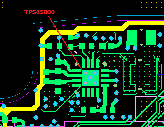

       建议你首先确认散热设计,芯片可能过温保护,注意芯片底部Powerpad的充分焊接与扩展散热, 可参照EVM板:(如下GND的扩展)
  • Hi Johnsin:

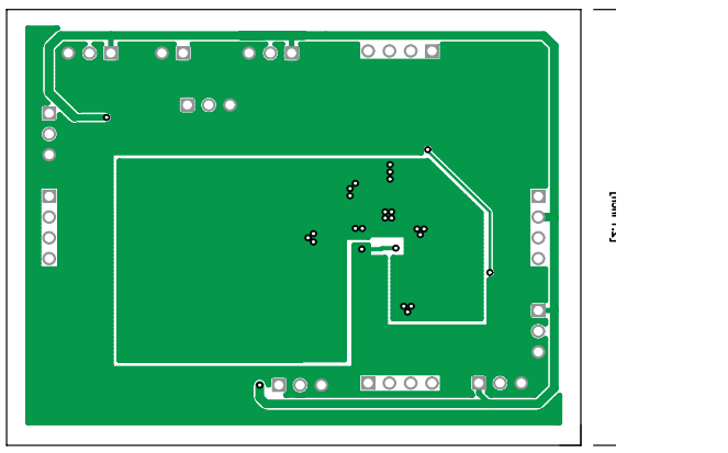

              我设计的板子在芯片扇热焊盘下有5个过孔,完全按照spec中的数量及尺寸设计,另外产品PCB为8层板,这五个过孔与其中的四层GND在内部相连,附件为Layout区域图。我们发现在通电情况下,如果有人手触碰该芯片周边电路(工厂组装时带电调试系统),容易导致这个芯片过热(局部温度超过80度),而且是永久损坏,更换芯片可以解决这个问题。

    并上传一下你的layout,pcb的布局不合理也会导致芯片工作异常的

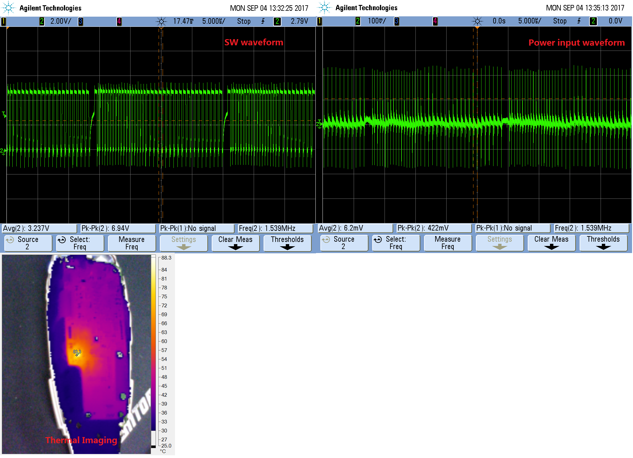

  • 看layout还挺正常的,你的输入源是什么,芯片异常时能抓取到输入源的波形么
  • 你好Vental,
            我今天测试了SW的波形及输入源的波形(AC耦合方式),见附件,这个电源的输入源是5V电源,由一个12V到5V的DCDC产生,顺便我也测试了它的SW波形,未发现异常。
             从测得的结果来看,发热芯片的SW视乎有周期性的异常;另外,为了说明这个芯片的发热程度,我拍了一张热成像图,环境温度为27摄氏度的情况下拍摄,发热芯片温度已经到达83摄氏度,在没有问题的板子上,这个芯片的温度和周边环境温度相当。
