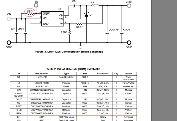

以前用得是LMR14006 , SHDN脚是悬空,现在换成LMR14206想直接替代,发现SHDN如果悬空,会有干扰进入SHDN脚位,参考官方文 一个是VIN与SHDN直接短接,还一个是在二者之间加1M电阻,2种方法是否能用

如果是有TI的参考(来自TI官网)说明都是可以的。
只不过少一个电阻也是成本,可以选择直接短接。

能否把SHDN或者是(EN)与Vin短接取决于SHDN pin的电压承受能力,LM14206中SHDN与Vin的电压承受能力是一样的,所以直接短接或者中间串一个电阻都是没问题的。 有一些芯片的EN电压承受能力弱一些,就需要从Vin经过电阻分压接出来。
