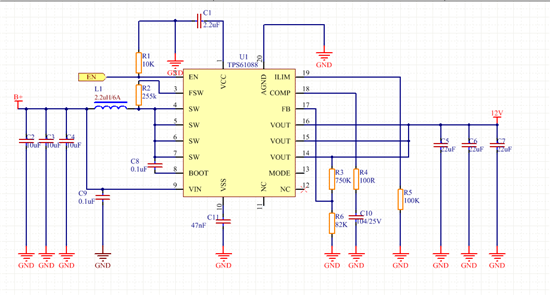

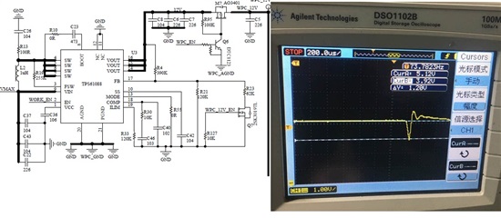

我们用TPS61088设计了一个电源,输入为锂电池,输出重载时为12V, 轻载时是5V,现在发现轻载(PFM)时,拉50mA左右脉冲电流输出会有一个1.2V左右的负脉冲电压,重载时反而正常。 请问TPS61088在PFM模式下的带载能力是多少?

我想这个限流指的应该是通过下管的电流,而不是负载电流。而Boost拓扑中下管平均电流乘以占空比才等于输出电流。比如说Vin=4V,Vout=12V,50mA负载时,下管平均电流等于150mA,而峰值电流还需要在此基础上加上电流纹波值的一半。
你是在从12V切换到5V时候产生的电压跳变还是5v 工作时负载变轻产生的跳变?
看输出波形是5V降到3.9V,你的锂电池为3.6V,感觉3.9Vout应该是电路反向导通产生的,但内部MOS的体二极管应该是不会反向导通的啊。验证一下在Vout管脚加个二极管看看跳变是否会消失。同时上传一下电压跳变时SW节点的波形
建议你重开新帖,并上传SW节点和输出电压波形以及Layout
