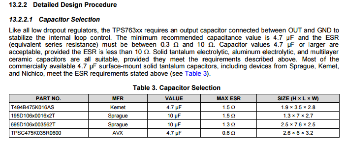

1、我的输入电压是两节锂电池串联,电压范围5.5V-8.4V。
2、输出固定3.3V。
3、电流100ma左右就够用了。

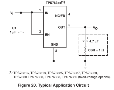

4、应用图里面CSR电阻是1欧几瓦的啊?还是普通的0603电阻?
5、应用图直接套用是否可以?
