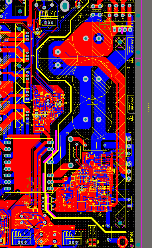

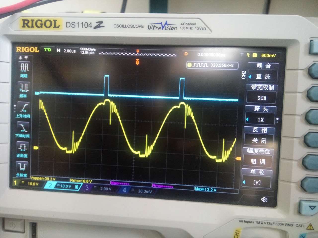

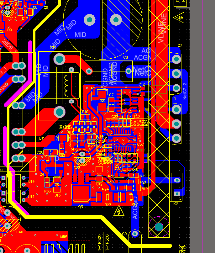

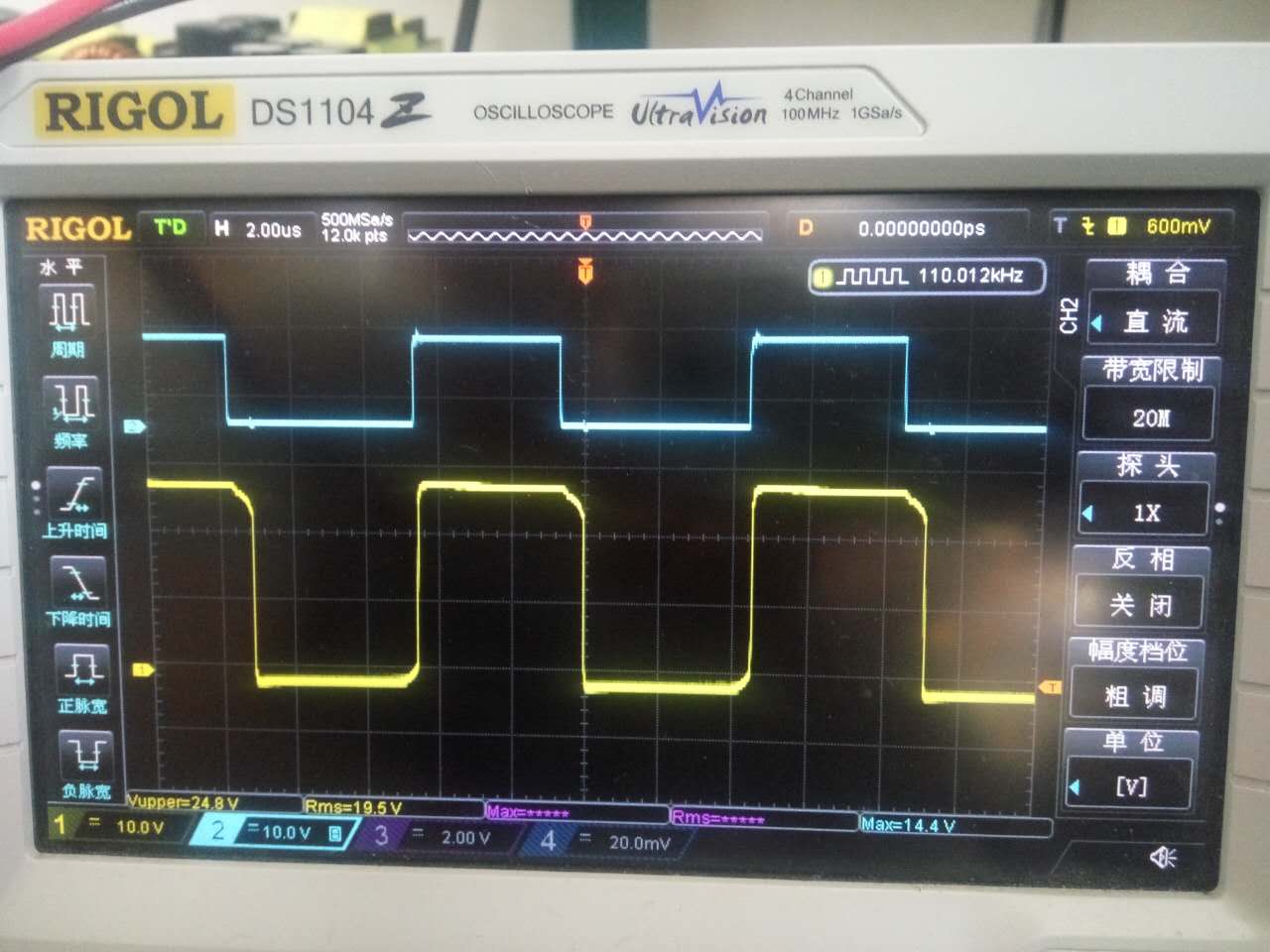

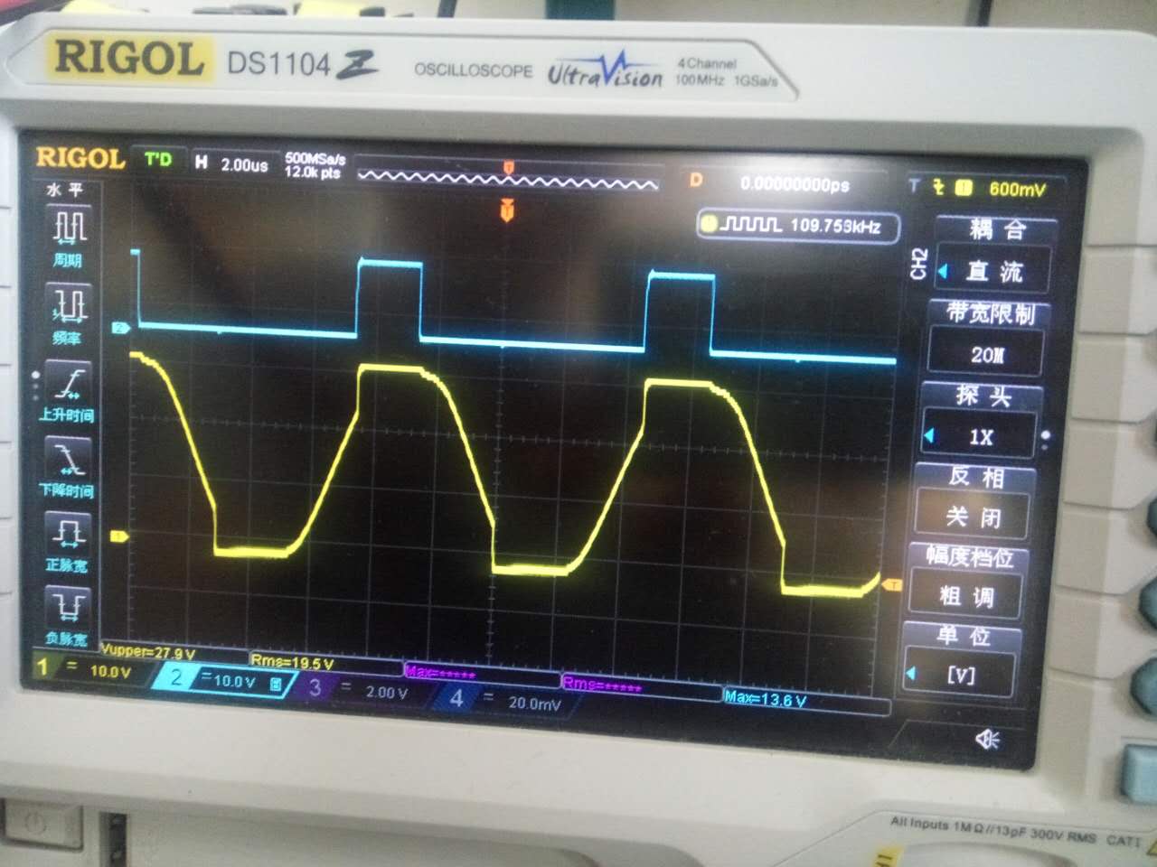

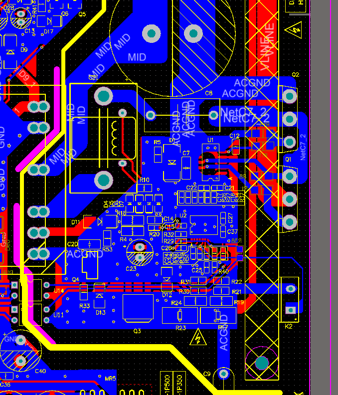

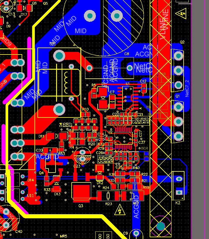

以上是UCC28251+UCC27714+FQA24N50F搭配使用,电路做的闭环,输入电压从低压慢慢调高,死区逐渐加大,为什么高端MOSFET的驱动波型会变成不是方波,是否正常
请大神们帮忙分析,谢谢
