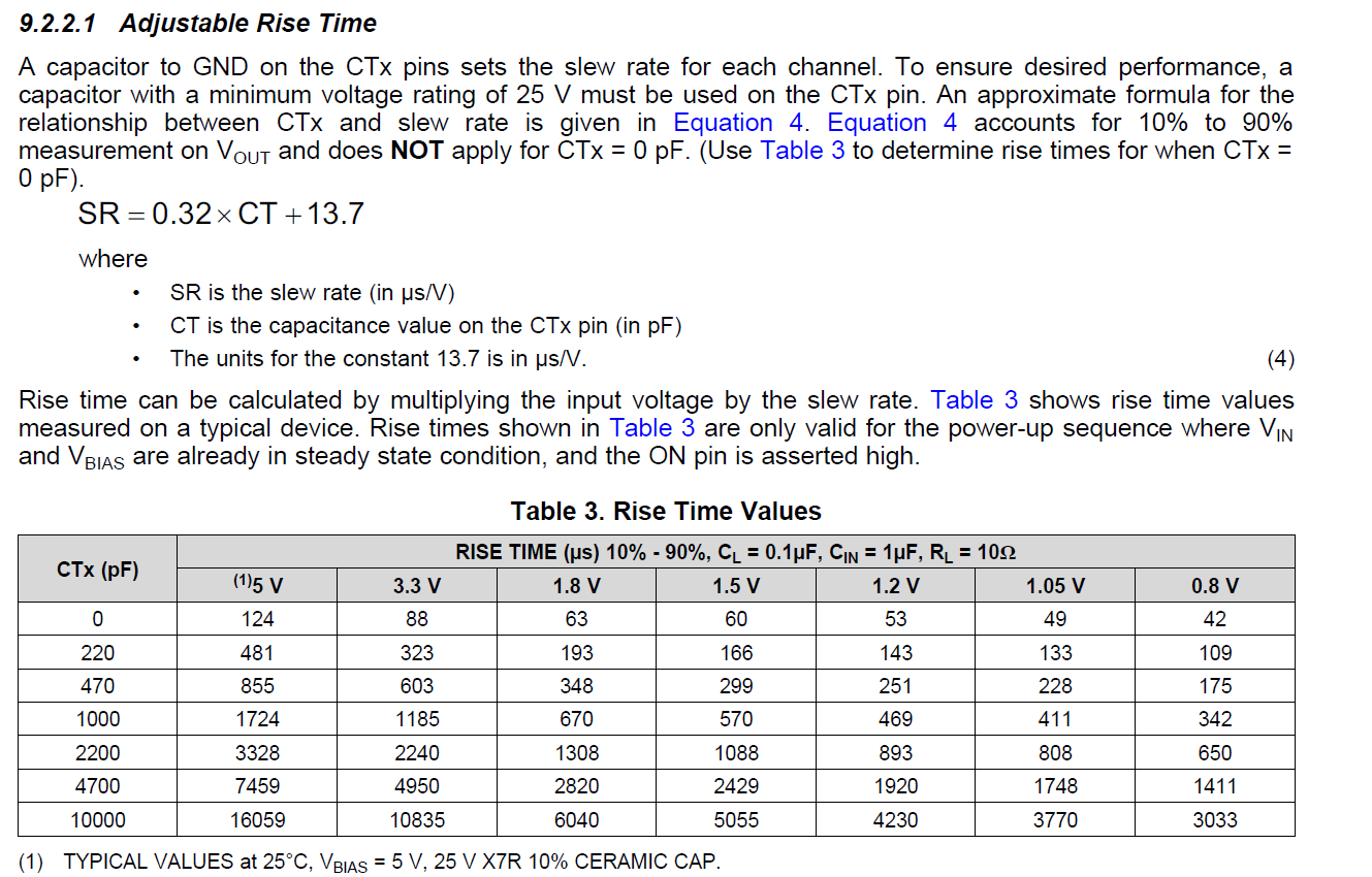

1、tps22966是开关延时时间是不是通过CT电容大小来控制时,电容越大时间导通需要的时间越长
2、ON1和ON2的开关是上拉vin中吗?
3、ON1和ON2的开关用轻触按钮,按下后CT达到导通电压后就导通是吗?因为英语不好,我大体只猜到这些了。

1. 类似软起动,CT控制上升输出上升时间。计算:SR =0.32* CT +13.7
2. 内部没有上拉,不可悬空。
3. CT只是延缓时间,表现上是输出电压逐步上升。ON启动后,经过延缓时间TD后输出电压逐步开启。
你好,我的目的是达到一个延时开机的效果:比如按下开关,约5秒后可以导通,类似手机开关机功能。我不知道这个芯片可不可以达到这样的效果。
hi,
CT pin不是你想要的效果。想要达到你要的延时效果,可以再ON pin处加RC电路,计算充电时间,如5s上升至有效高电平,实现你要的延时开关功能。谢谢。
