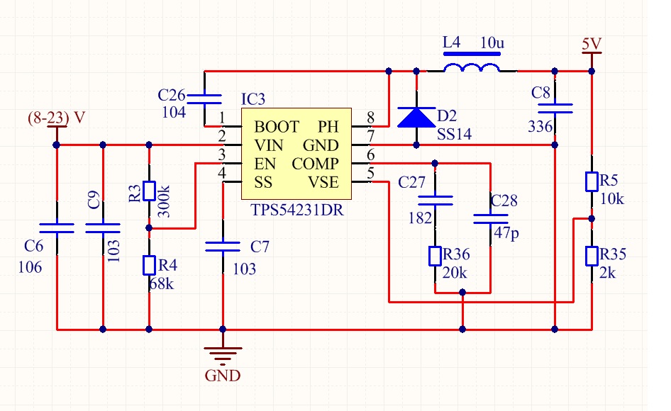

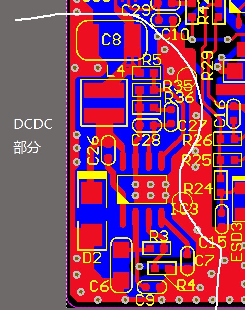

TPS54231震荡问题请教?
  问题描述:示波器测试C8电容两端,有个幅度100mvpp,频率在1.7K的三角波。因为电路中有功放,所以有这个1.7k信号,就导致了在喇叭上发出声音来了。
进一步实验发现,将C8加大,频率降低,反之则升高。当调整C8让跳出音频,就听不到了,但这个波形还是存在。曾经实验过将15uh电感换成更大体积的,不管用;将ss14换成官方推荐的B240A,不管用;在R35两端并联小电容,不管用;
