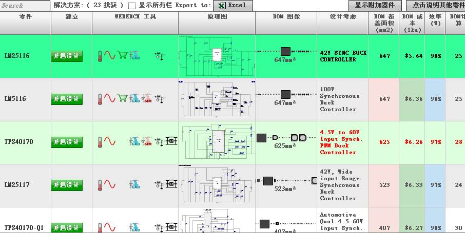

输入电源是22-32v之间,要求输出电压是19v输出电流10A,选用什么DC芯片设计电路,求教。

您好,除了这些还有其他要求吗?如果仅这些,可以参考下LM25117-Q1, LM25116, LM25145 一般这样的规格的选择 buck controller.
供您参考.
你还可以去TI官网上利用Webench做相关在线的仿真。
hi,
LM5088等相关的Buck Controller都可以做到,可以在Webench上进行设计,内含选型。请在Ti首页中查找,谢谢。
