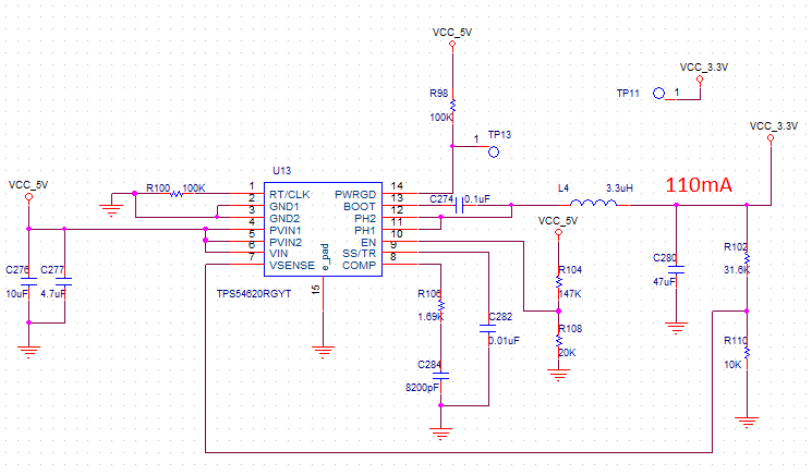

使用了5片Tps54620RGYT分别供电,其中输入电压都是5V,分别转换为3.3V、1.8V、1.35V、1.2V和1.0V电压输出,上电后5片芯片都没有电压输出,不知道是为什么?附上原理图帮忙看看,感谢!

你的EN pin分压后小于1.2V,处于disable 芯片状态,请将EN pin电压大于1.2V保证芯片工作
您好,调整后现在EN pin电压为2.8V,但是还是不能正常工作输出电压为0.033V,请问是什么原因呢?
是不是只改了一个EN的分压电阻?你这应该几片都连在一起的把,建议一片一片测试。
嗯只改了其中一个芯片EN的分压电阻,这几片都是通过连在一起的5V给各自的两个分压电阻到EN管脚。几片原理图都一样除了输出调压的电阻阻值不一样,如上的原理图除了EN脚的问题看起来还有其他问题吗?

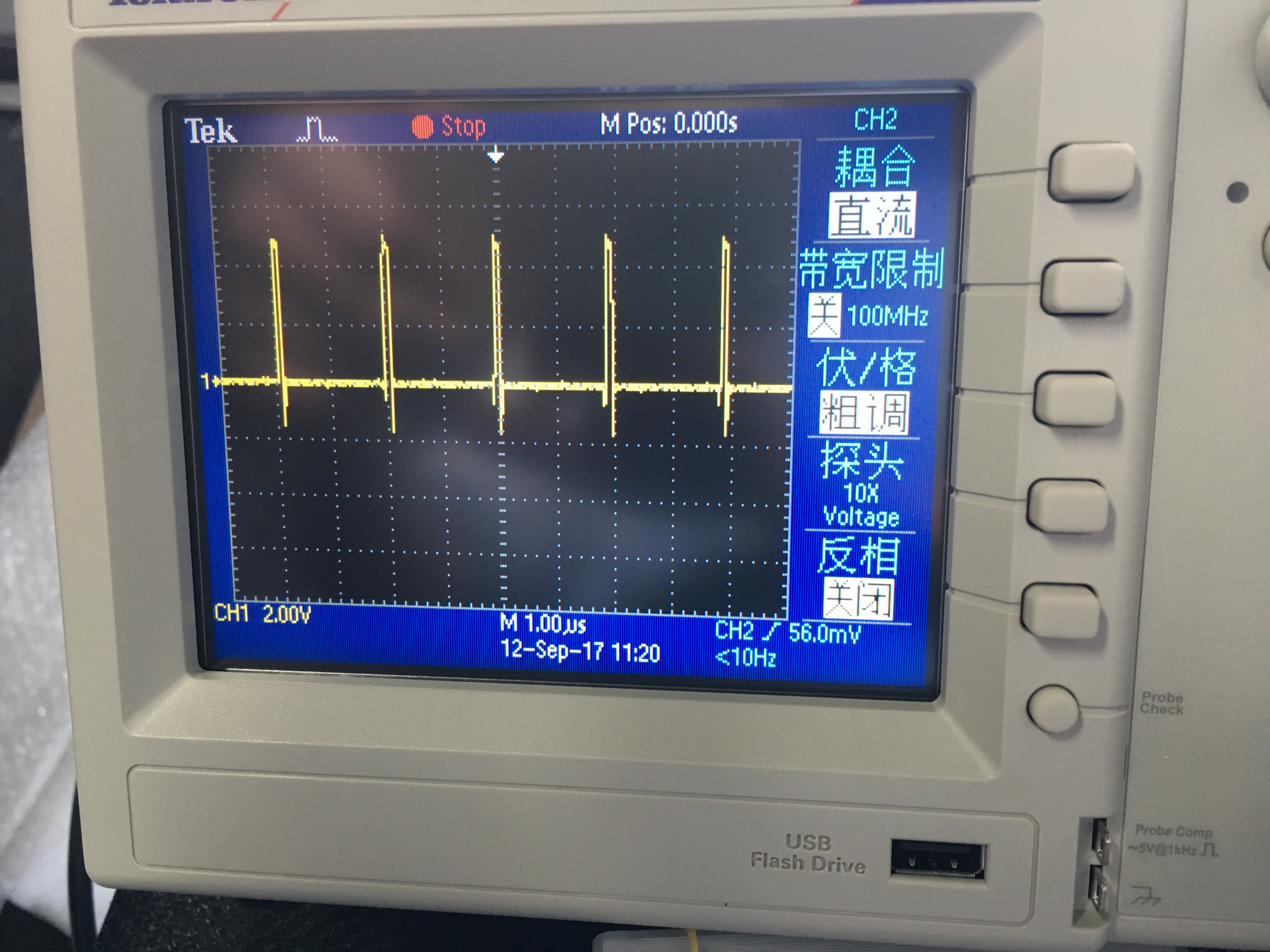

请提供更多的波形(抓一个启动波形等),我看到这个图应该是典型应用直接拉来的,典型应用的负载时6A把,不知道你这个应用典型应用是多少?
我这边负载不到1A,波形图一会抓过来附上,另外这个图应该能够输出到正常的电压才对(修改了EN电压Enable之后),
另外还有个问题想确认一下,就是想直接用TPS54620RGYT实现12V转1V负载差不多2A,这样的电压差转换TPS54620RGYT能实现吗?
能实现,但是需要选择合适的开关频率,根据你的1/12 算出最小占空比,满足min on time时间即可。

借助Webench确认你的电路图,layout上注意输入电容尽量靠近芯片PVin脚。
如果你的负载都不到1A,选择TPS62160这类1A降压芯片更加适合。
其中2片负载大概会有4A,所以就都用了这一颗芯片,问题是现在调整了EN pin的分压电阻是EN的电压大概在2.5V,但是所有这几颗芯片输出电压都是0.03V这样,请问这是什么原因呢?

如果Webnech确认电路没有问题,EN电压足够,先轻载启动,确认PH脚有波形出来。
如果完全没有动作,可能是芯片问题。
你好,可否帮忙看看以上面原理图中的元器件参数芯片能正常工作输出到需要的电压吗,因为现在几片芯片的EN电压都足够2.5V这样,但是几片输出的电压都在0.02V左右,分压的分压电阻完全没起作用,一会换芯片试试,谢谢!
