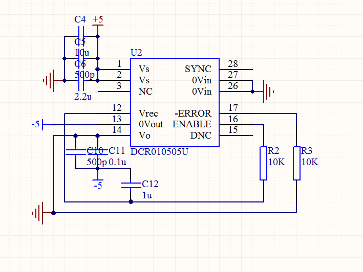

DCR010505U -5v电路没有输出
使用DUC010505U 时不能输出-5v
电路如下
  • Hi
       可参考电路:
        注意输入输出电容尽量靠近芯片对应输入输出脚,同时注意不要过载,如果都没有问题则需要确认芯片质量。(来自TI样片或者授权代理商就没有问题,其他渠道很可能有质量问题)
